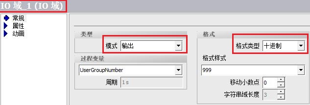

- 1.3 在画面中增加IO域,关联该Int类型的变量。
2. 实际运行效果:
登录用户后,可以通过IO域显示当前登录的用户所在的组编号。
如果未登录用户,IO域显示为0。
