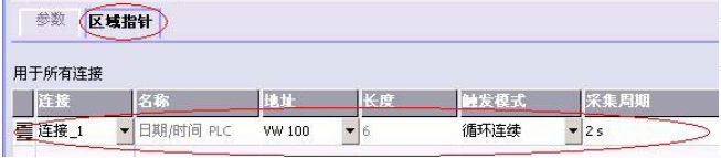

本文档主要介绍了Smart屏如何与 S7-200 时间同步。
1、在 S7-200 中,使用 READ_RTC 函数定时读取 CPU 的系统时间,将时钟信息放在 V 区,比如 VB100。
2、WinCC flexible 区域指针中配置“日期/时间 PLC”:
3、如果通讯正常,Smart Panels 的系统时间会和 S7-200 的时间保持一致。
4、以上组态PLC是时间主站,如果PLC内部时间不是当前时间,屏肯定也不会显示当前时间。如何设置PLC内部的系统时间,请参考文档:
S7-200的实时时钟
