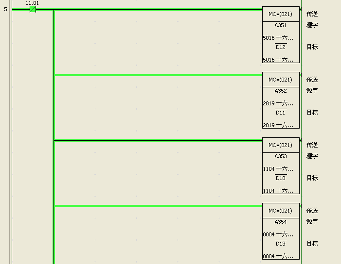

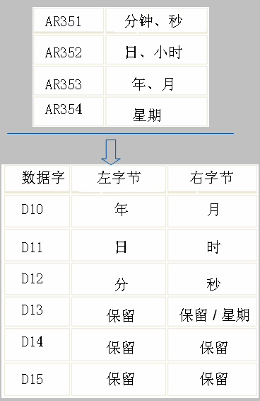

说明:OMRON CP1 PLC 中的时间存储在特殊寄存器 AR351--AR354 中:
1、为了满足时间同步要求的格式,需要在 PLC 中编程做如下处理:
处理结果:

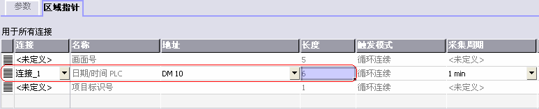

2、WinCC flexible 区域指针中配置“日期/时间 PLC”:
3、如果通讯正常,Smart Panels 的系统时间会和 PLC 的时间保持一致。
