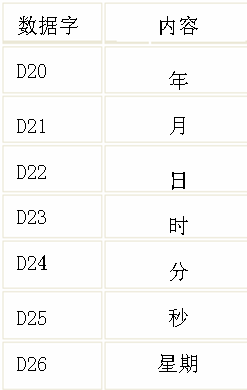

1、在三菱编程软件 GX Developer 中使用 TRD 指令读取 CPU 时间,放到 D20 开始的地址区中(示例中使用的 D20,其它地址也可以):

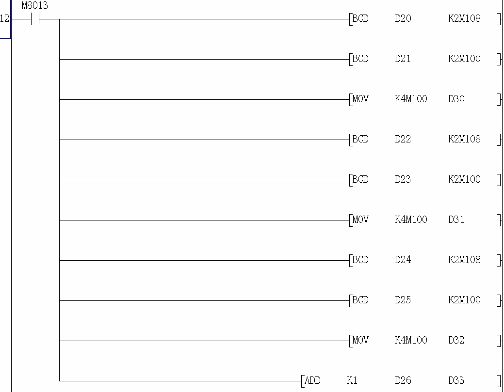

2、然后做如下处理:

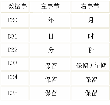

3、WinCC flexible 区域指针中配置“日期/时间 PLC”:
4、如果通讯正常,Smart Panels 的系统时间会和 PLC 的时间保持一致。
