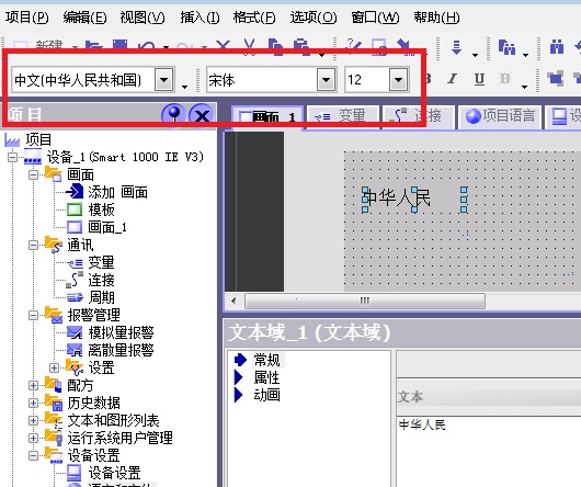

精彩屏显示中文文字及中文符号出现乱码时,请检查显示对象语言选项否为中文以及字体是否选择为宋体(推荐大家使用宋体,其它字体没有经过官方测试,不做保证)。也就是说,如果当前组态语言是英文,在对象文本中写中文,下载后就会出现乱码或者无法正常显示文本。

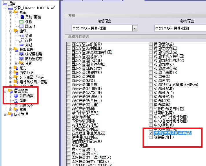

如果在上述的语言选项中选不到中文,请参考以下操作:(单语言项目或多语言项目均是如此)
1. 进入“语言设置->项目语言”,勾选“中文(中华人民共和国)”。
2. 进入“设备设置->语言和字体”,勾选“中文(中华人民共和国)”为运行系统语言,标准字体为宋体。
3. 更多多语言项目的组态,请参考以下链接:
