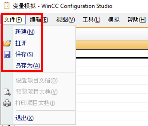

在变量模拟器的“文件”菜单中可以新建、打开、保存和另存为变量模拟器文件。

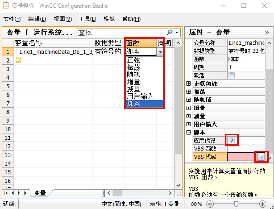

在“变量名称”列中选择相应的变量,可以选择过程变量、内部变量和结构变量。
  • 可以在“函数”列中选择脚本,并选择相应的VBS函数或输入相应的VBS代码来仿真变量。

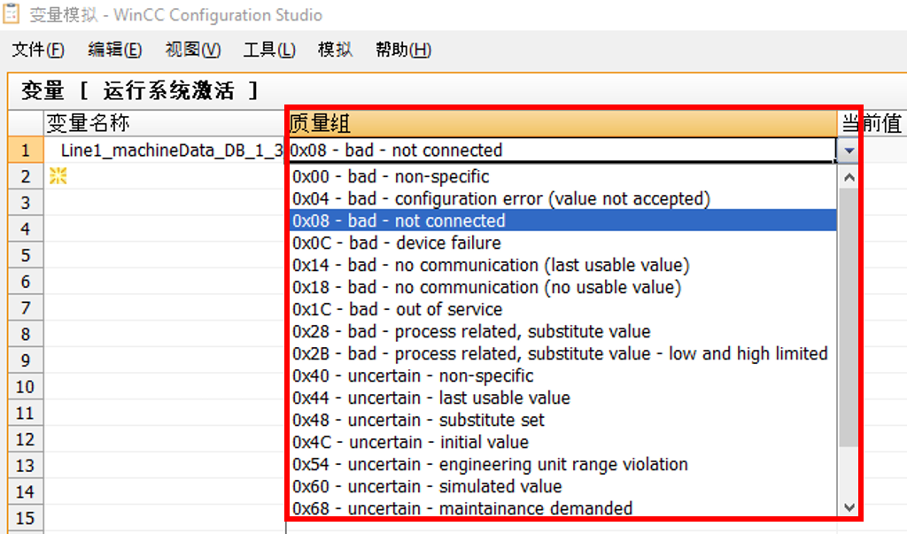

在“质量组”列中可以选择变量的质量代码,用于仿真变量的不同状态。

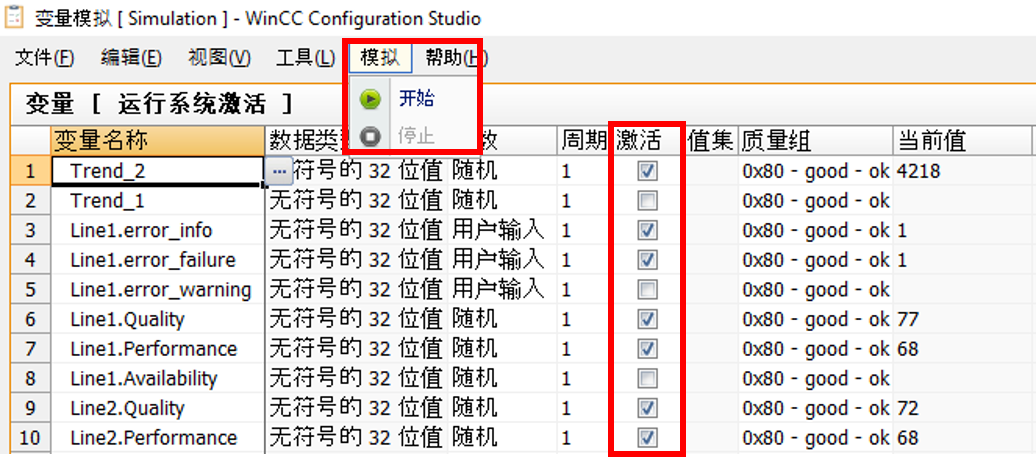

在“激活”列中选择需要仿真的变量,当WinCC项目激活运行后,在“工具”菜单中选择“开始”或“停止”来启动或结束仿真变量。
