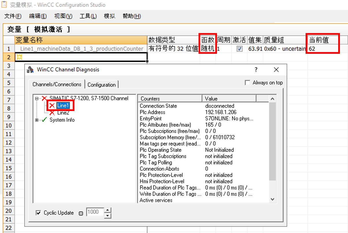

从WinCC V7.5开始,使用变量模拟器可以采离线仿真过程变量。也就是在没有实际连接PLC的情况下,仿真PLC中的变量。

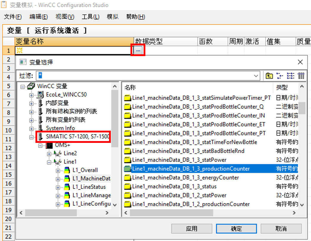

在“变量名称”列中选择相应的过程变量。
