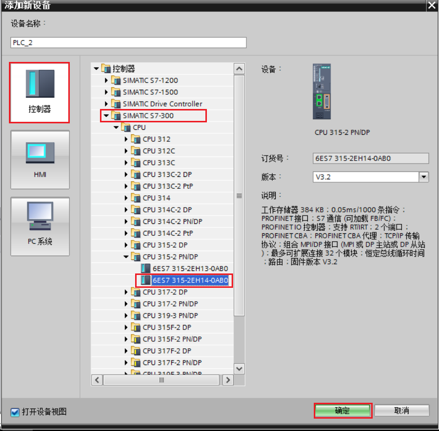

添加 S7-300站 PLC。

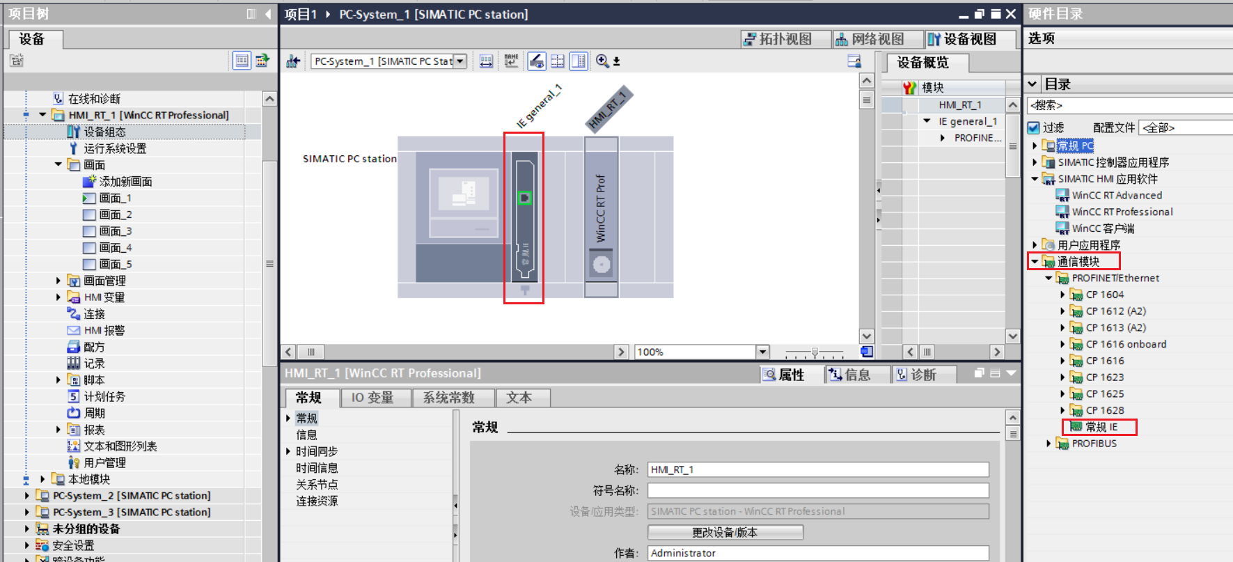

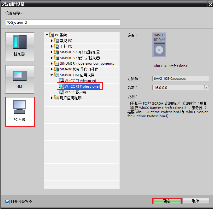

添加 PC Station 的 HMI 应用程序。
选中最左边空槽,选中“常规 IE”并双击,添加 IE General 网卡。

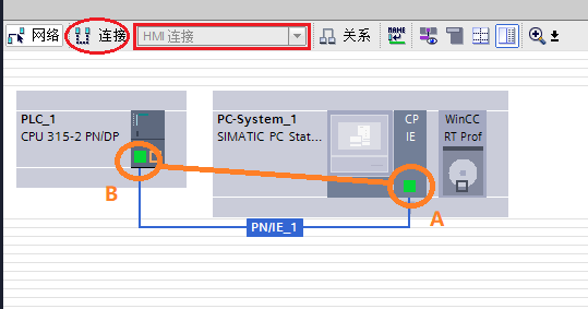

选中"连接"并在 PLC 网口和 IE 网口画线,用鼠标点击图中A点,拖拽到图中B点。创建300站点和 PC Station 之间的 HMI 连接。

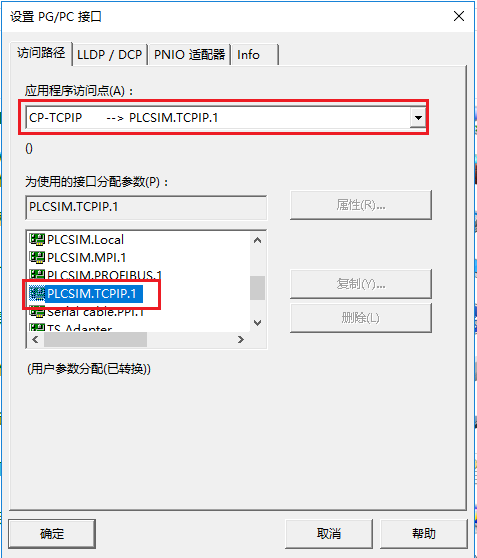

打开电脑的“控制面板”,找到“设置 PG/PC 接口”,双击打开设置界面,选中”添加/删除“。
添加”CP-TCPIP“。
给访问点分配接口参数,CP-TCPIP 对应 PLCSIM.TCPIP.1。
因为是要连接仿真软件,所以选择PLCSIM.TCPIP.1;如果和实际PLC通信,请选择 网卡名称.TCPIP.1选项,不要选择Auto.1。

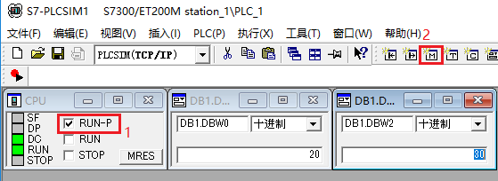

启动 PLC 仿真。

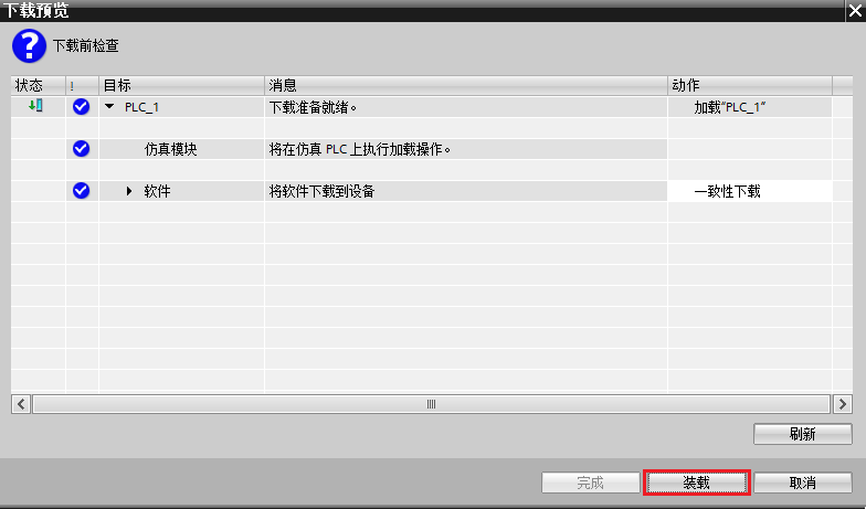

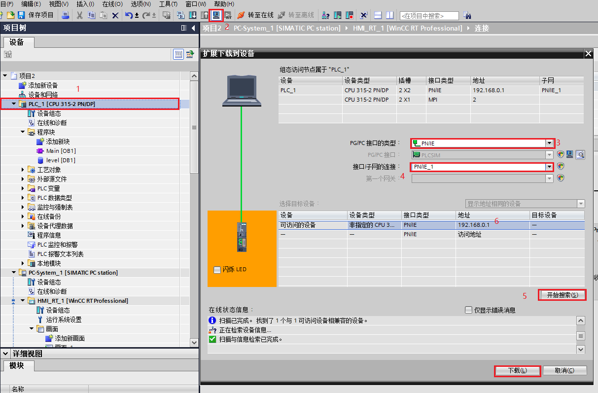

下载程序到仿真器。
启动仿真器中的 PLC 运行,并添加 DB 块仿真数据。
