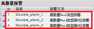

2.在 "项目树>HMI报警>离散量报警" 中添加3条报警。在报警文本列写入自定义报警文本。

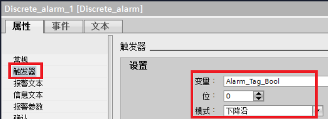

3.第一条报警 "属性" 的触发变量关联变量表中的 Bool 类型变量。模式选择保持默认(上升沿)。
如果下降沿触发,模式选择下降沿。

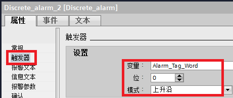

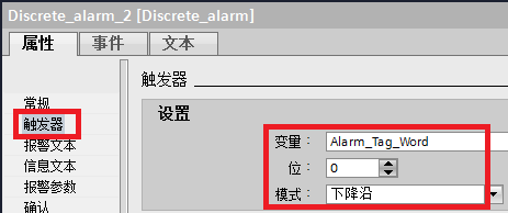

4.第二条报警 "属性" 的触发变量关联变量表中的 Word 类型变量,触发位 0。模式选择保持默认(上升沿)。
如果下降沿触发,模式选择下降沿。

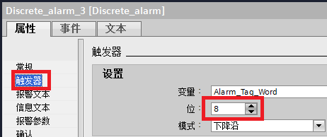

第三条报警 "属性" 的触发变量关联变量表中的 Word 类型变量,触发位8。模式选择下降沿。
注意:
离散量报警中变量触发位遵循高位低存原则。如以下图所示,Word类型变量长度为2个字节,一共有16个位。 高位字节的第0位对应触发位0,高位字节的第7位对应触发位7,低位字节的第0位对应触发位8,低位字节的第8位对应触发位15。以此类推,4个字节变量也是同样的规则。

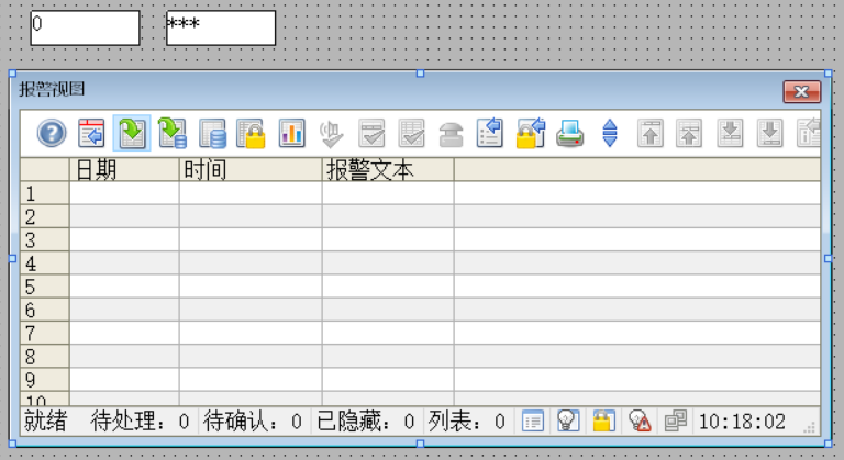

5.在画面中添加两个 "IO域" 分别关联第1步中的两个变量,用于触发位给定。再添加一个 "报警视图" 控件用于监视报警信息。

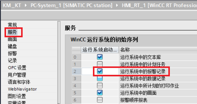

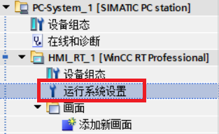

6.在 "运行系统设置>服务" 中,勾选 "运行系统中的报警记录"。

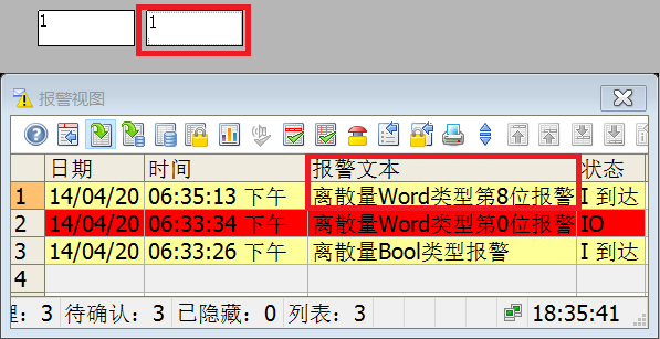

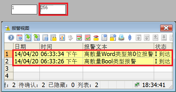

7.运行组态好的项目,对Bool类型变量置 1,Word 变量赋值 256(00000001 00000000),触发结果如下图,Bool 触发了对应报警,Word 变量触发了第 0 位报警。如果是下降沿触发,那么触发位仅在由 1 变为 0 时触发报警。报警触发后显示在报警视图控件中。
Word 变量给定 1(00000000 00000001),触发结果如下图,触发了第 8 位报警。由于触发位的低位对应高字节,触发位的高位对应低字节。如下图表格所示:
