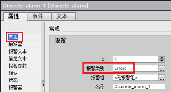

1.在"项目树>HMI报警>离散量报警"中添加两条报警。
2.报警的属性 "常规" 报警类别选择 "Errors"。

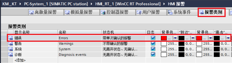

3.在 "项目树>HMI报警>报警类别" 中选中 "Errors" 类别。

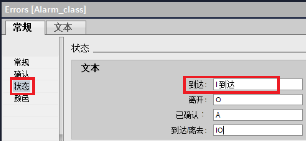

4.在"Errors" 类别的属性"状态" 中设置到达状态为 "I 到达"。
5.在"Errors" 类别的属性"颜色" 中设置到达颜色为黄色。

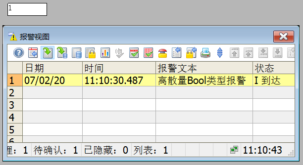

6.运行组态好的项目,触发离散量报警可看到报警到达状态和颜色与组态一致。
