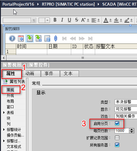

1. 在“报警视图”控件属性窗口中,依次选择“属性>常规”,然后勾选“启用分页”。

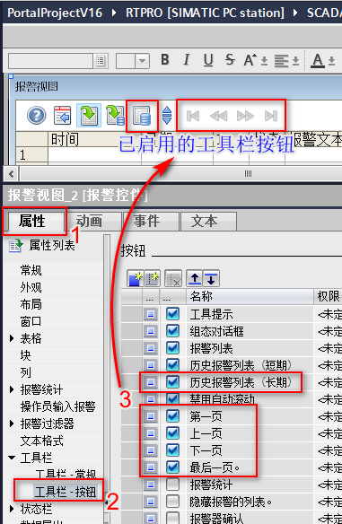

2. 在“报警视图”控件属性窗口中,依次选择“属性>工具栏>工具栏-按钮”,然后勾选“历史报警列表(长期)”、“第一页”、“上一页”、“下一页”、“最后一页”。

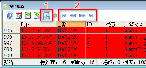

在WinCC运行系统中,切换至“历史报警列表(长期)”界面,通过单击“第一页”、“上一页”、“下一页”、“最后一页”等按钮,即可查看1000条以上的报警消息。
