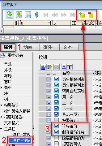

方法1:使用“报警视图”控件。
在“报警视图”控件属性窗口中,依次选择“属性>工具栏>工具栏-按钮”,然后勾选“连接备份”、“断开备份连接”按钮。然后在 WinCC 运行系统中,通过点击控件工具栏上的这两个按钮,就可以连接或者断开备份的归档文件了。

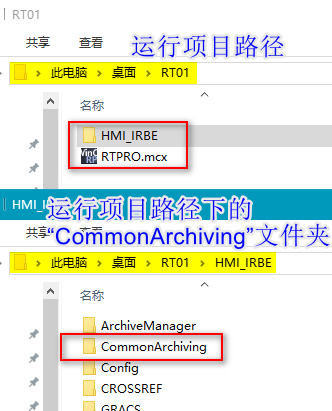

方法2:通过“CommonArchiving”文件夹。
WinCC RT Professional的
运行项目的路径下有一个名为“CommonArchiving”的文件夹,WinCC运行系统会自动连接该文件夹内的备份文件。用户可以把备份出来的片段直接复制粘贴到该文件夹内,或删除该文件夹内的备份文件来实现连接或断开备份的归档文件。
