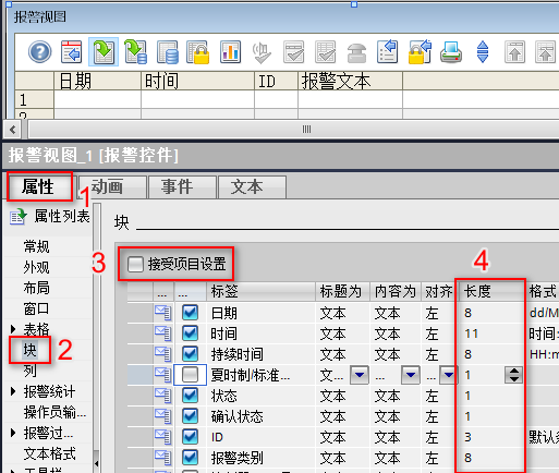

以 WinCC Professional V16 为例,介绍修改报警控件列宽
通过设置 WinCC 报警视图控件的列宽,可以让控件以指定的宽度显示数据内容 。
第一步:设置控件的“列宽”。
在“报警视图”控件属性窗口中,依次选择“属性>块”;然后取消勾选“接受项目设置”;然后设置“块”的“长度”,即“列宽”。

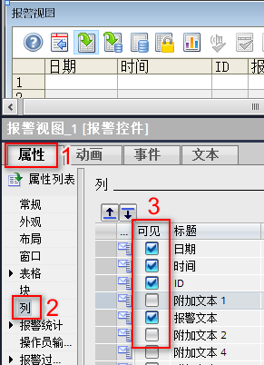

第二步:设置控件显示的列。
在“报警视图”控件属性窗口中,依次选择“属性>列”;然后勾选需要在报警视图控件中显示出来的“列”即可。
这样,WinCC 报警视图控件即可以用户设定的列宽显示相应的消息列。
注:在 WinCC 运行系统中,用户也可以通过以下方法临时调整列的宽度:将鼠标光标放在两列的标题之间,待光标变成如图所示的双向箭头形状“↔”时,左右拖动鼠标即可。
