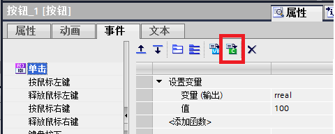

在按钮的“单击”事件中选择函数“计算脚本->设置变量”
为变量“rreal”赋值100,如图转换为C函数

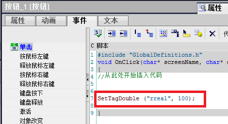

下图中C函数实现为变量“rreal”赋值100。

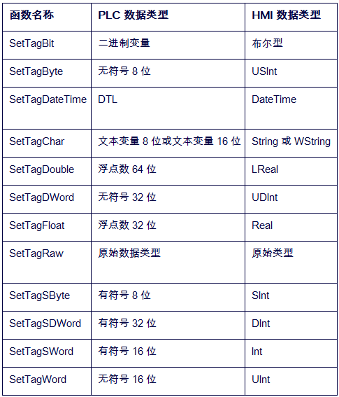

注意:不同变量类型分别对应不同的函数名称。
