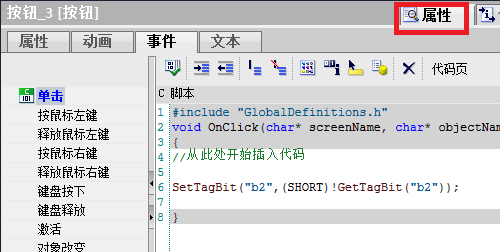

以 WinCC Professional V16 为例,介绍在C脚本中如何对变量置位/复位/取反/数学运算。
变量“b2”的类型是Bool;
在按钮的“单击”事件中添加如下脚本:
图中脚本执行的对变量“b2"取反的操作
SetTagBit("b2",(SHORT)!GetTagBit("b2")); //对变量"b2"取反
