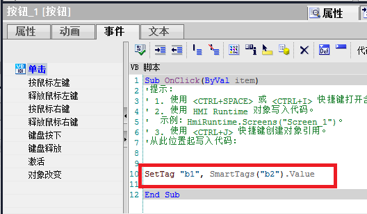

变量“b1”和“b2”的类型都是Bool;在按钮的“单击”事件中添加如下vbs脚本:
通过SmartTags读取变量“b2”当前值后,使用函数SetTag赋值给变量“b1”。使用 SetTag "b1",1 可直接给变量“b1”置位。
