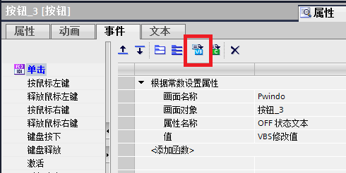

以 WinCC Professional V16 为例,介绍使用脚本直接修改按钮上的显示文本。
通过以下方法将画面"Pwindo"中对象名为"按钮_3"的按钮显示文本改为"VBS修改值"。

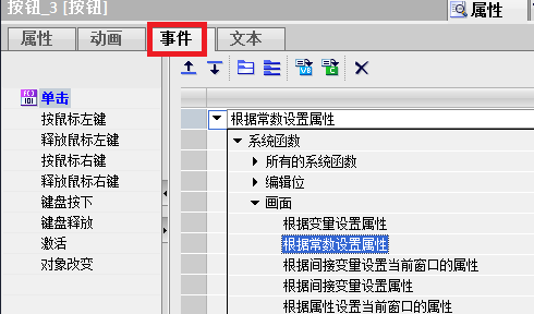

1. 在按钮的“单击”事件中选择函数“画面->根据常数设置属性”

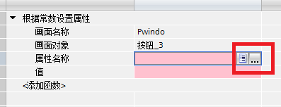

2. 点击扩展按钮设置“属性名称”

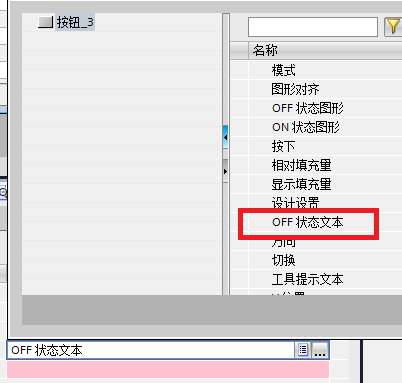

3. 选择“OFF状态文本”

4. 在“值”后输入文本:VBS修改值;如图切换为vbs函数。

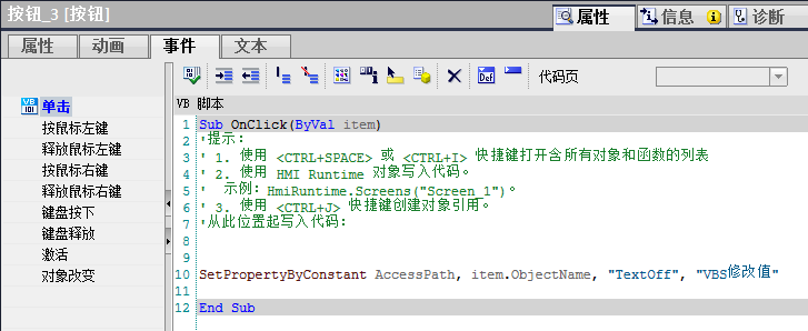

5. 下图为自动转换的VBS脚本

6. 激活项目,点击按钮后其显示文本改为"VBS修改值"。
q85
如果在画面中通过其他对象修改"按钮_3"的显示文本,需要具体说明画面名称和对象名称,则修改脚本为:
SetPropertyByConstant "Pwindo", "按钮_3", "TextOff", "VBS修改值"
