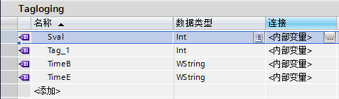

1. 创建WinCC Professional项目,创建变量

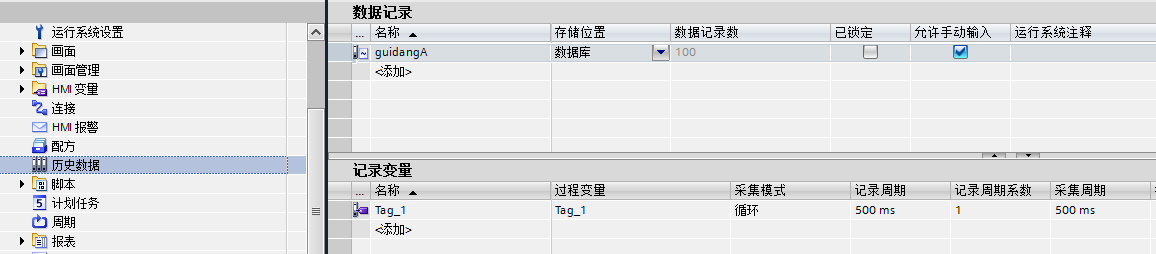

2.组态变量记录

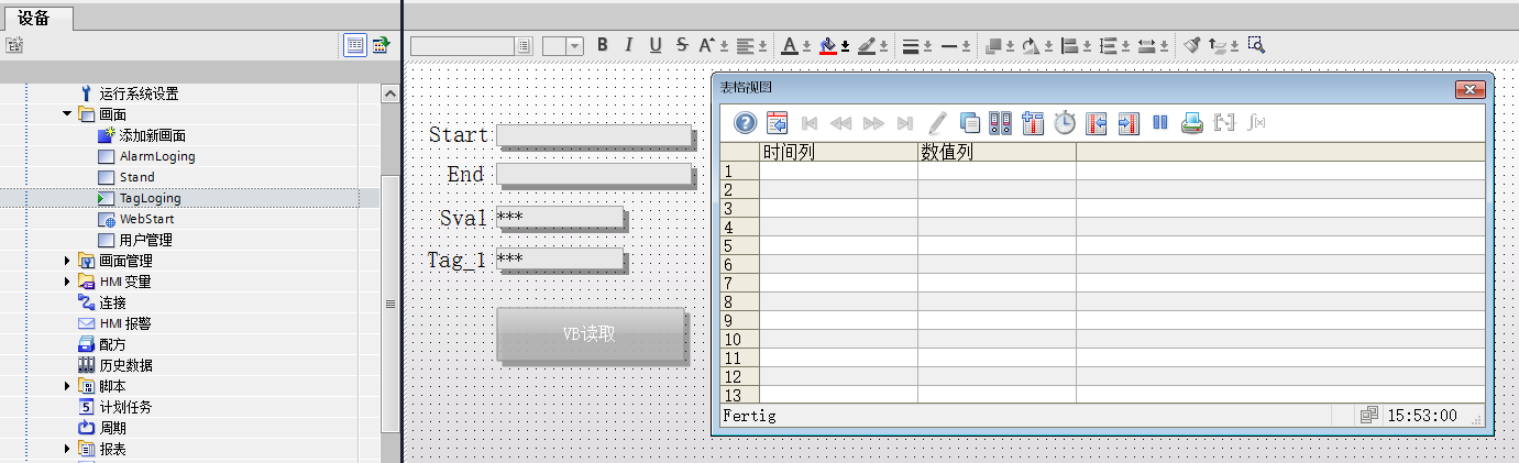

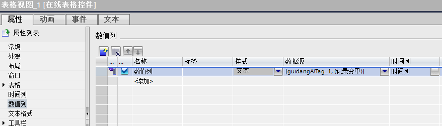

3.新建画面并定义为启始画面,画面中拖放4个IO域(分别关联“归档变量,起始时间,结束时间,步长”),一个查询按钮和一个表格视图。
表格输入属性设置

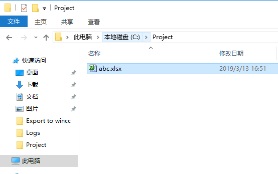

4.在C盘根目录下创建Project文件夹,Project下创建名为abc的Excel文档。

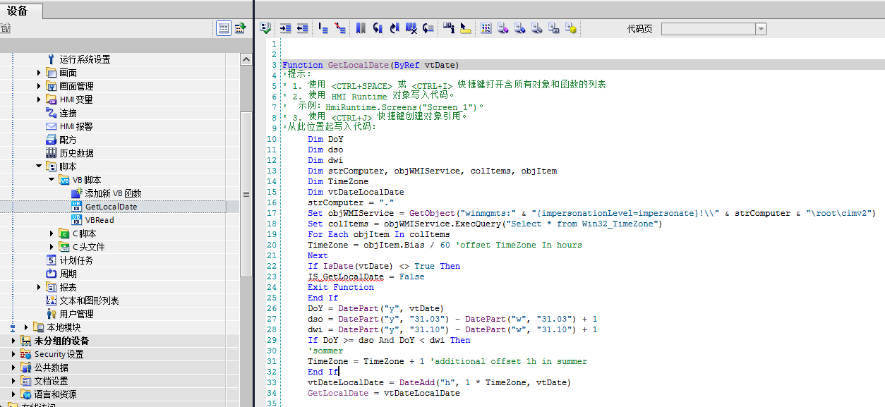

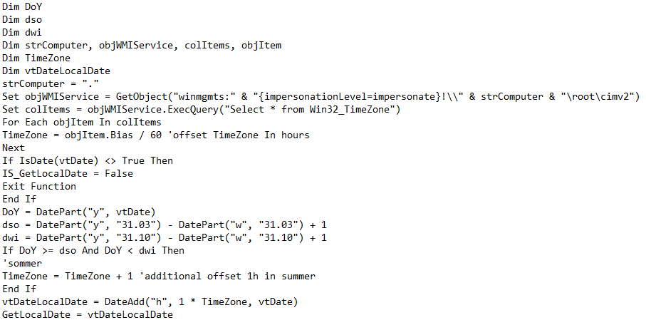

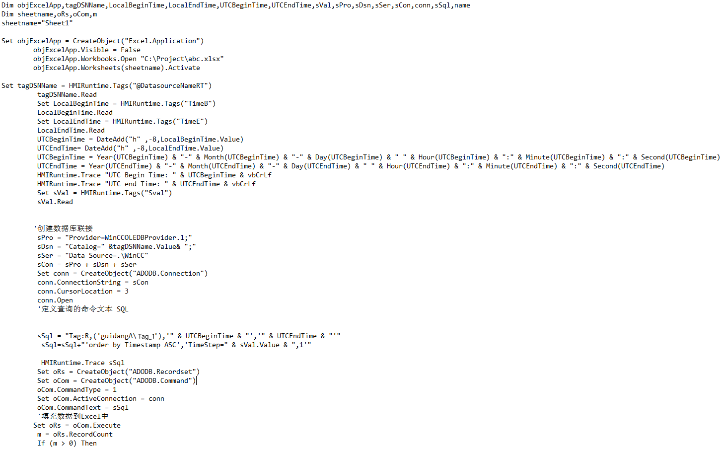

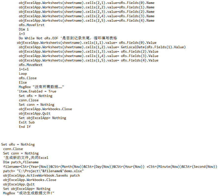

5.添加VB脚本GetLocalDate和VBRead 在SQL数据库中归档时间为UTC时间,与北京东八区差8小时,GetLocalDate用于时区修正,用于时间修正显示。 VBRead用于数据库的连接查询及Excel的数据填充。
GetLocalDate 填入下面代码
完整代码:

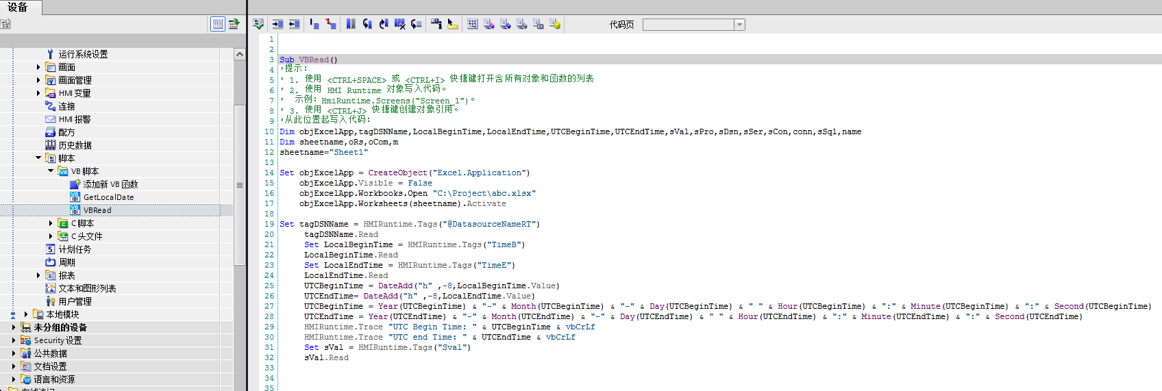

VBRead添加以下代码,图中代码没有全部截图,完整代码请参考随后的图片。
完整代码:

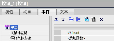

6.选中画面中读取变量归档按钮,在单击事件中调用VBRead函数。

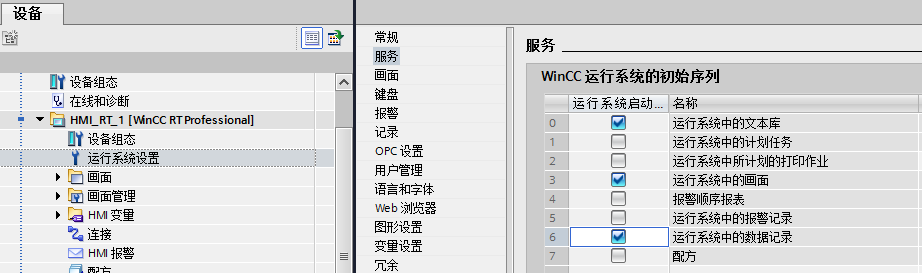

7.双击运行系统设置,勾选变量记录运行系统

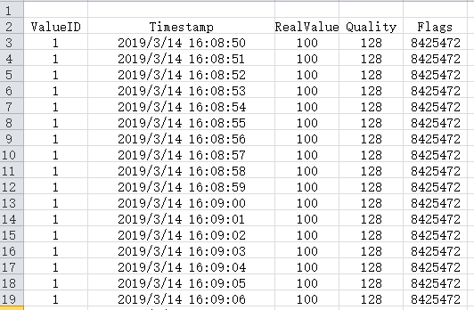

9.给定归档变量值,输入查询时间及步长(时间格式yyyy/mm/dd hh:mm:ss),点击查询按钮。打开C:\Project\下生产的Excel文件查看数据。
