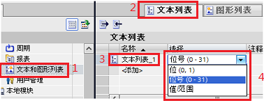

以下文档将介绍在Portal WinCC Professional V16 项目中, 通过文本列表将特定文本分配给变量值,并在运行系统中的符号 I/O 域中输出。
1、项目树下双击“”文本和图形列表“-->添加文本列表。

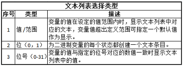

2、文本列表选择有以下3种类型:

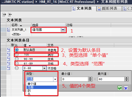

3、以创建文本列表_1" 为例,选择“值/范围”。

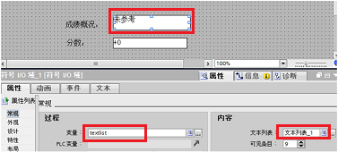

4、组态带有文本列表的符号I/O 域。
画面中添加了符号I/O 域,且创建了变量“"textlist"

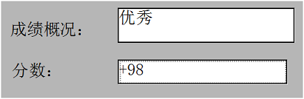

5、运行效果如下图所示:
