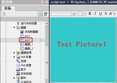

1. 创建2个画面“pic1”、“pic2”,我们将在“pic1”中创建画面窗口和按钮,通过点击按钮弹出“pic2”画面。
首选在组态界面打开“pic1”画面。

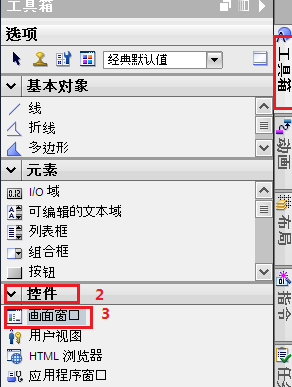

2. 在工具箱中找到控件->画面窗口,并添加到“pic1”中,修改画面窗口对象名称为“pw1”。
并且在“pic1”中添加一个按钮,这个按钮用来显示画面窗口“pw1”

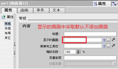

选择画面窗口“pw1”的属性页,选择“常规”,显示的画面项默认为不添加画面。

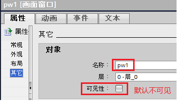

3. “其它”选项中,“名称”为画面窗口的对象名称,“可见性”不要勾选,这样在项目运行后画面窗口默认不可见。

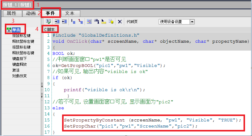

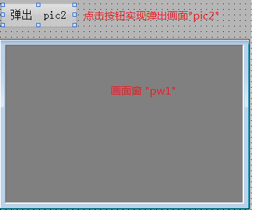

4. 对于“pic1”上的按钮,在按钮“事件”中添加C脚本实现点击按钮弹出画面“”pic2,并且设置画面窗口“pw”可见,详细脚本见下图:
