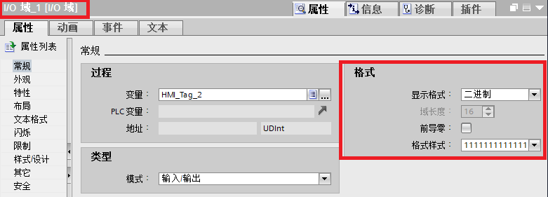

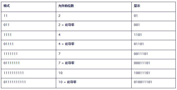

以 WinCC Professional V16 为例,介绍如何组态 I/O域显示不同的数据类型。

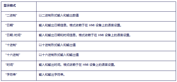

1.在WinCC RT Professional项目可以通过I/O域的显示格式来调整过程变量的输出值
2.二进制的格式样式输出显示如下:

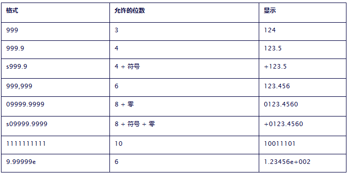

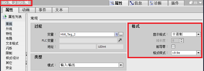

3.十进制的格式样式输出显示如下:

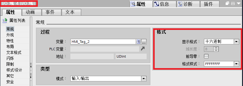

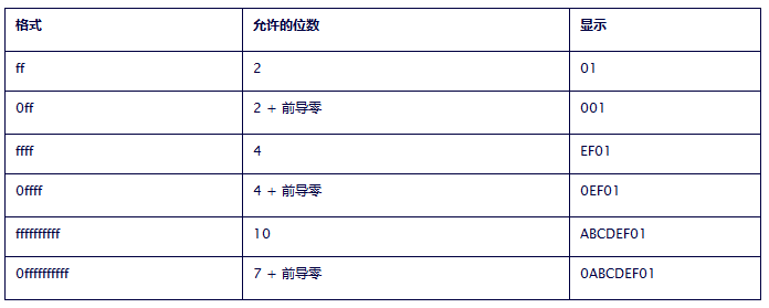

4.十六进制的格式样式输出显示如下:

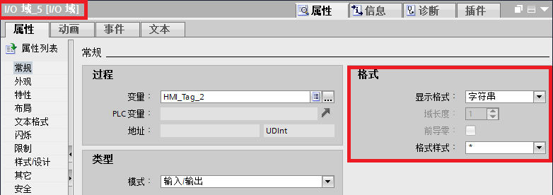

5.字符串格式样式输出显示如下:
6.在“画面_1”上添加5个“I/O域”关联同一个无符号32位变量“HMI_Tag_2”,用来显示不同数据格式的输出值:
注意:十进制显示格式,如果需要显示负数,需要在格式样式左边加上字母s。

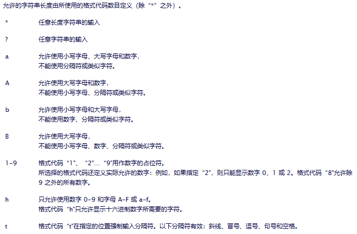

注意:十进制显示格式,格式样式小数点前有几个9,小数点前就显示几位,小数点后有几个9,小数点后就显示几位。格式样式可以手动填写,不必拘泥于选项。

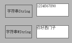

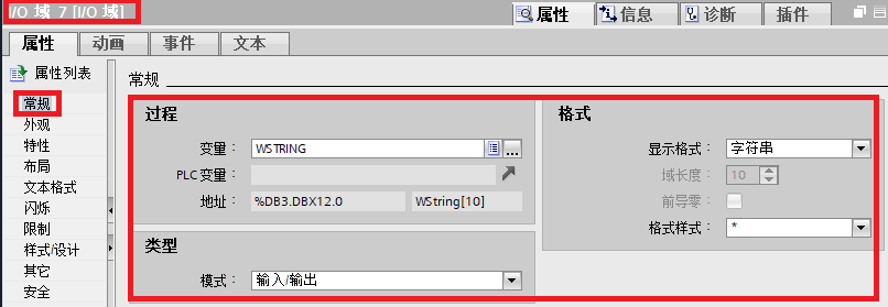

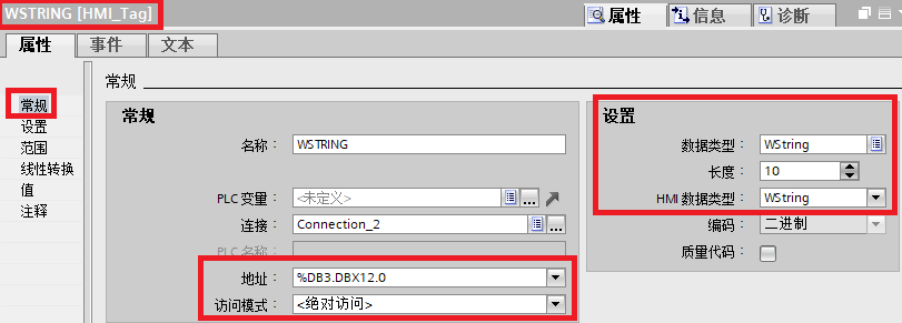

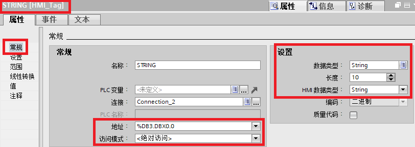

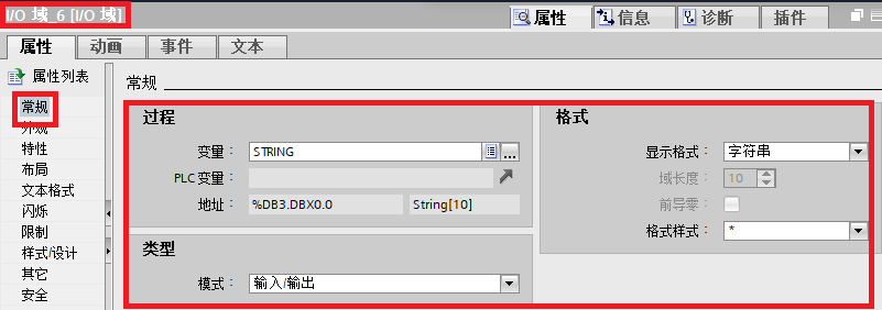

10.对于字符串变量的显示,最好指定其长度:
S7-1500 PLC的DB块创建的字符串变量(长度为10个字节),如下所示:
WinCC RT PRO变量表中创建的变量最好要与PLC中的数据类型,长度,地址一一对应。
在“画面_1”上添加“I/O域_6”和“I/O域_7”分别关联字符串变量“STRING”和“WSTRING”,用来显示其输出值:
11.WinCC RT PRO进行画面仿真,效果如下所示:
