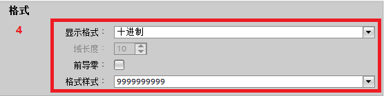

3.检查“Tag_S5Time”变量的常规设置,如下所示:

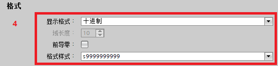

4.检查“Tag_Time”变量的常规设置,如下所示:
5.在“画面_1”上添加“I/O域_1”显示“Tag_S5TIME”变量的值,如下所示:
6.在“画面_1”上添加“I/O域_2”显示“Tag_TIME”变量的值,如下所示:

9.若想显示“I/O域”的单位,需要在其属性的“外观”中设置“单位”即可,如下所示:
