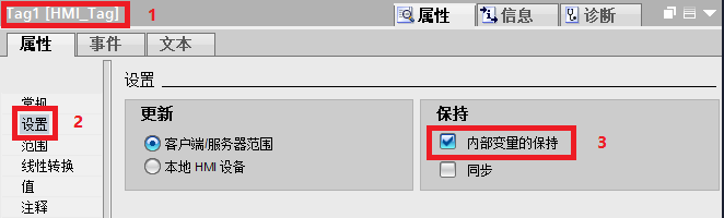

3.内部变量“Tag1”的断电保持设置,如下所示:

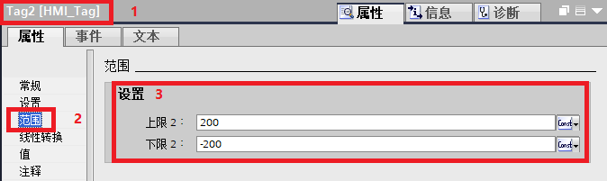

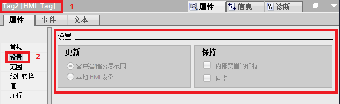

4.PLC变量“Tag2”没有断电保持的设置:

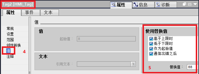

5.但是PLC变量可以设置一个变量的替换值,用于超出变量的上下限设置或通信出错时进行替换,如下所示:

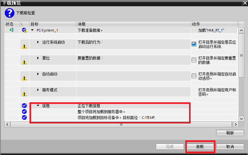

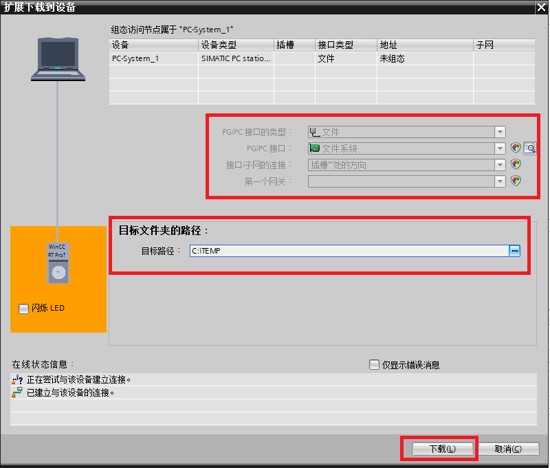

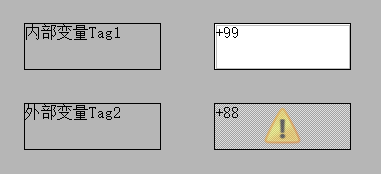

6.以上步骤完成后,在“画面_1”上添加两个I/O域用于显示变量“Tag1”和“Tag2”的值,下载到设备,如下所示:

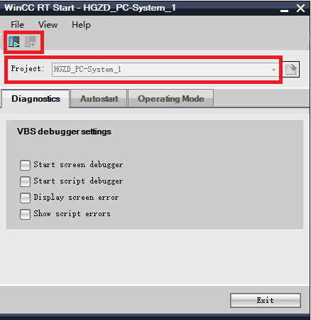

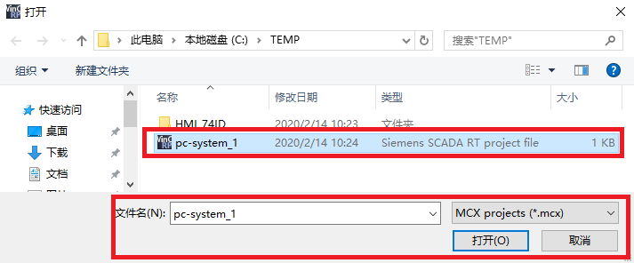

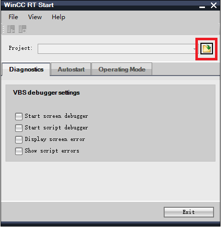

7.在桌面找到“WinCC RT Start”并打开,找到下载的项目路径,选中后缀名为“mcx”的文件去激活项目:
8.WinCC RT PRO加载项目后,画面监控变量的值,如下所示:
内部变量可以实现取消激活后,重新激活可以实现断电保持。
PLC变量在WinCC画面中可以实现替换值的功能,但是想实现断电保持建议在PLC中做断电保持的功能。
