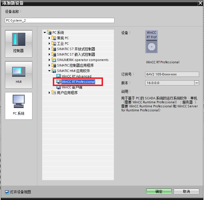

以 WinCC Professional V16 为例,介绍服务器/客户机结构组态
1.首先添加服务器设备和客户机设备,如下所示:

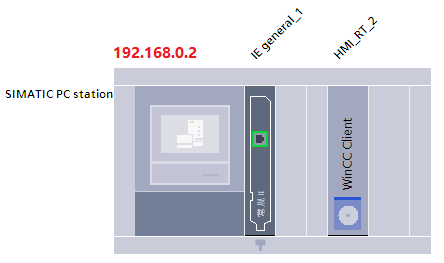

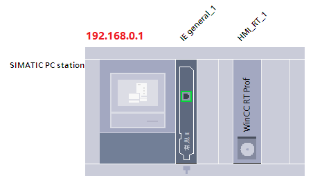

2.通过“设备组态”为服务器和客户机添加“常规IE”,并设置服务器的IP地址为:192.168.0.1,客户机的IP地址为:192.168.0.2。
3.添加完服务器和客户机设备后,修改其名称为“Server”和“Client”加以区分,如下图所示:

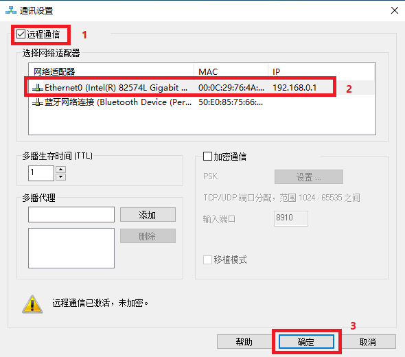

8.分别对服务器和客户机进行“编译”--“软件全部重建”,以及分别设置服务器和客户机的终端总线,设置如下:
打开电脑浏览器,选择此电脑->Simatic Shell->设置。
勾选“远程通信“,并且如果电脑中有多块网卡,需要选择参与服务器/客户机通信的网卡”这个设置在服务器和客户机中都需要做。
注:建议客户机和服务器计算机的登录Windows用户名一样及密码一样,并且密码不能为空。

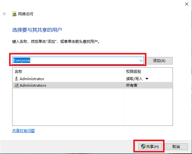

9.在服务器上设置一个共享文件夹temp,如下图所示:
并且定义文件夹用户权限。

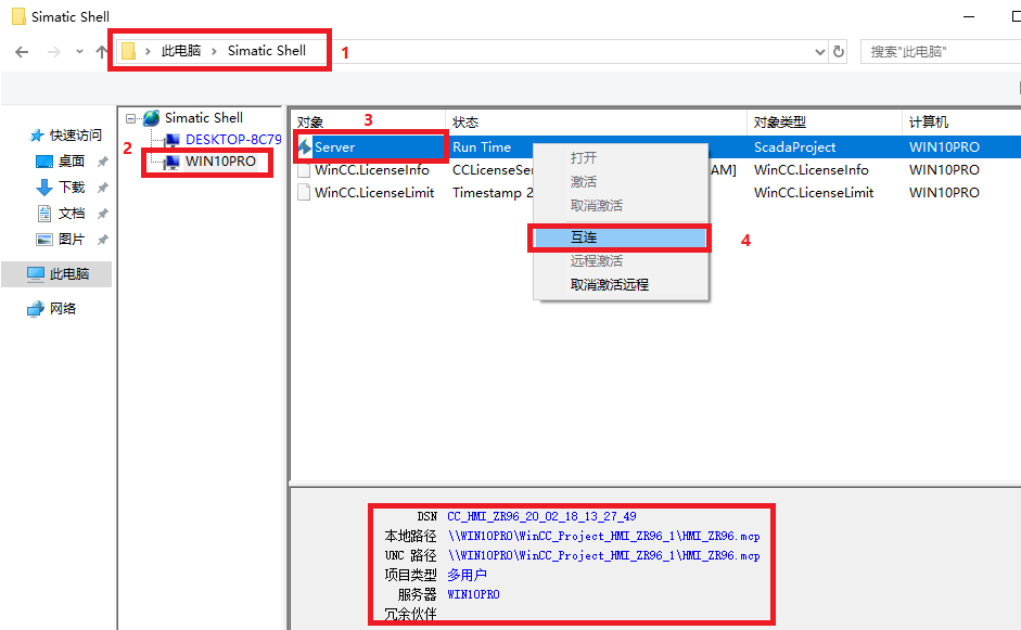

客户机通过“Simatic Shell”互连的方式。
双击点开桌面上的“此电脑”,找到“Simatic Shell”文件夹,打开此文件夹找到服务器的计算机,如下所示
选中上图中的“互连”,会出现系统登录的界面,输入用户aaaaaa及密码,如下所示:

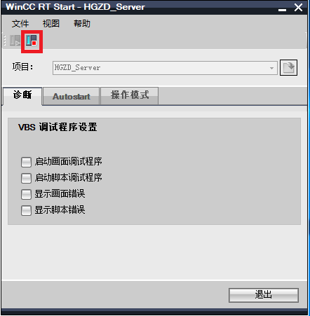

点击上图中的“确定”按钮,WinCC RT Start会自动弹出加载服务器的项目,并在客户机上自动运行。可以通过WinCC RT Start取消项目运行。

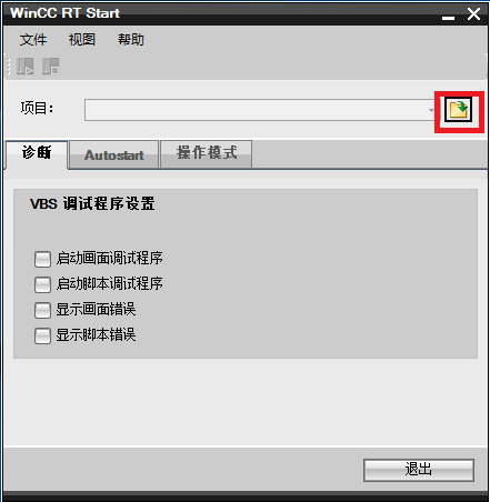

客户机通过“WinCC RunTime Start”加载服务器项目文件的方式。
通过双击“WinCC RunTime Start”软件去加载服务器的项目,后缀名为“mcx”文件:
点击上图中的“打开”按钮,会出现系统登录的界面,输入用户aaaaaa及密码,并在客户机上自动运行服务器的项目,如下所示:
下图是取消项目运行操作界面。
