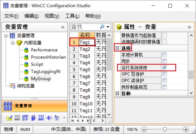

从 WinCC V7.0 开始,内部变量具有“运行系统保持”属性。利用这个属性,可以决定在关闭运行系统后是否保留内部变量的值。 保存的值将用作重启运行系统后的起始值。通俗的讲就是内部变量支持掉电保持功能。
以WinCC V7.5为例,演示具体实现方法:
在内部变量的属性界面激活“选项”中的“运行系统保持”即可。如图所示:

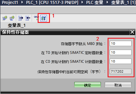

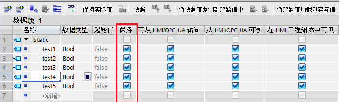

对于外部变量,该属性目前无法激活。因此,系统中外部变量是否保持取决于外部系统的设置。
例如:在西门子S7-1500 PLC 的 DB 块中可以激活变量的保持属性。如图所示:
在1500 PLC 的变量表中可以定义“保持性存储器”的大小。如图所示:
