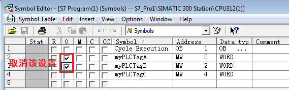

2.在WinCC 和 Step7 集成项目中,从Step7 中直接编译过来的变量。
该变量为只读,在集成环境下无法从 WinCC 中直接删除。如图所示:
如果需要删除该变量。在集成环境下需要取消 Step7中变量相应的属性设置。并重新编译项目。如图所示:
从WinCC V7.4 SP1 开始,也可以在非集成环境下单独打开 WinCC 的项目,
这种情况下支持在结构变量下直接删除变量。如图所示:
