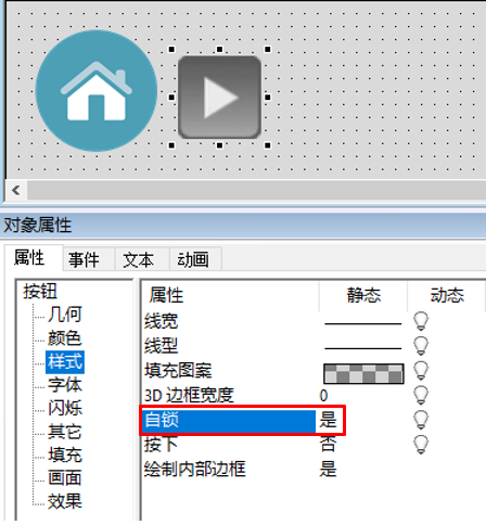

启停按钮单击前/后:
图 2

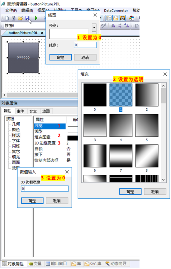

在画面中添加一个按钮并按照步骤设置“样式”属性如下:
图 3

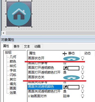

设置按钮的”画面“属性如下:
画面状态开和画面状态关所关联的图片为同一个图片,这样按钮点击前/后都会显示同一个图片。

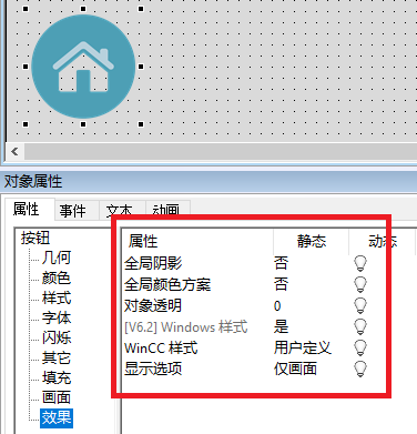

设置按钮的”效果“属性如下:
图 5
激活运行后即可看到图 1 效果。

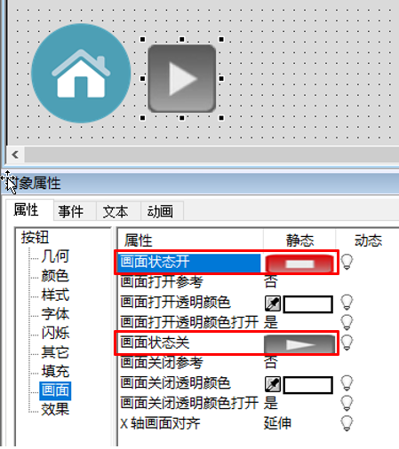

启停按钮组态的不同之处如图 6、7 :
图 6
画面状态开所关联的图片是按钮按下后所显示的图片,画面状态关所关联的图片是按钮按下前所显示的图片。
图 7
激活运行后即可看到图 2 效果。
