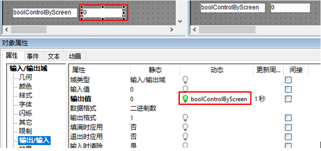

两个画面中均添加输入/输出域并关联变量“boolControlByScreen”。

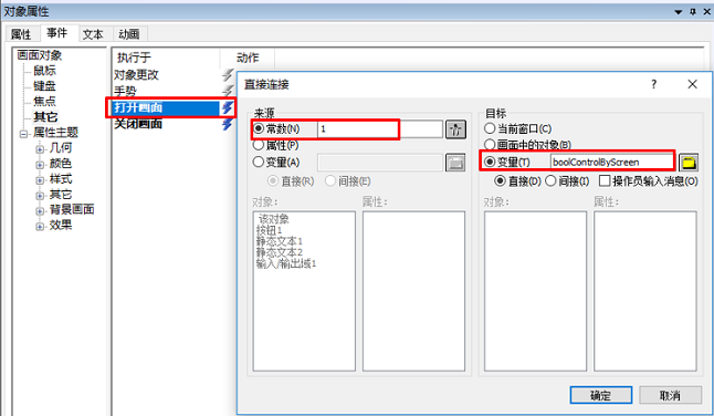

在画面“picture02.PDL”的打开画面和关闭画面事件中添加直接连接。
打开画面事件:
关闭画面事件:

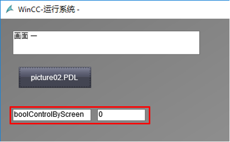

激活画面运行后,一旦画面切换到“picture02”时,变量“boolControlByScreen”将会被置 1 。而一旦画面切换到其它画面(例如“picture01”)时,变量“boolControlByScreen”将会被清 0 。
“picture02”打开画面时:
打开画面二
“picture02”关闭画面时:
关闭画面二
