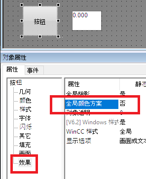

WinCC画面上的对象(按钮、线条、矩形等)在属性列表中修改了背景色,但不起作用。是因为对象采用了全局颜色方案。把此选项设置为“否”,修改后的颜色才会作用于对象。
