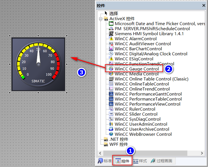

本文介绍在WinCC V7.5中如何使用WinCC Gauge control量表控件

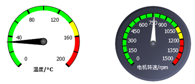

量表控件可以以仪表盘的形式显示某个变量的数值,显示效果如下:
下面介绍如果组态WinCC Gauge control控件。
首先,在WinCC控件中找到WinCC Gauge control量表控件,直接选中后把它拖拽到画面中即可。

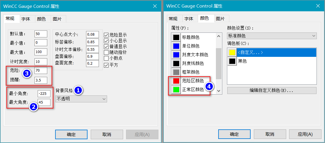

双击WinCC Gauge control控件,弹出属性对话框,可以组态量表的数值范围、文本字体及颜色等,同时还可以组态量表的显示风格(①)、量表的最小最大角度(②)以及不同级别的数值颜色提醒(③④)等。如下图所示:

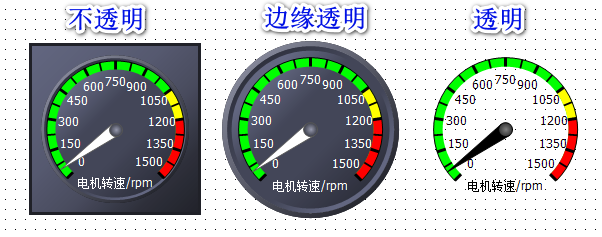

1、 背景风格
量表控件可以选择“不透明”、“边缘透明”和“透明”三种风格,效果如下图所示:
注意,选择“透明”风格后,需要把控件的“使用全局颜色”属性设为否,否则刻度文本和标题不能显示。

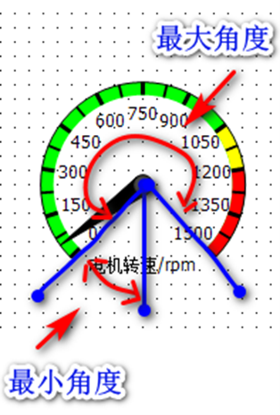

2、 角度
最小角度是量表上最小刻度对应的角度,最大角度是量表上最大刻度对应的角度,如下图所示:

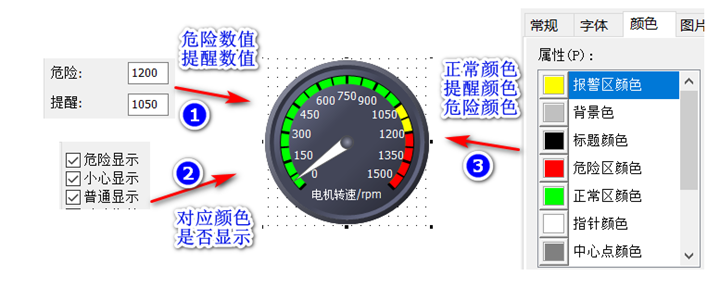

3、 危险数值和提醒数值
WinCC Gauge control量表控件支持三个区间的数值显示,分别为普通区、报警区和危险区,可以分别为这三个区设置数值范围(①)和背景颜色(②),同时可以设置每个区对应的颜色是否在量表上显示(③)。如下图所示:
注意,“提醒”数值、“小心显示”和报警区对应。

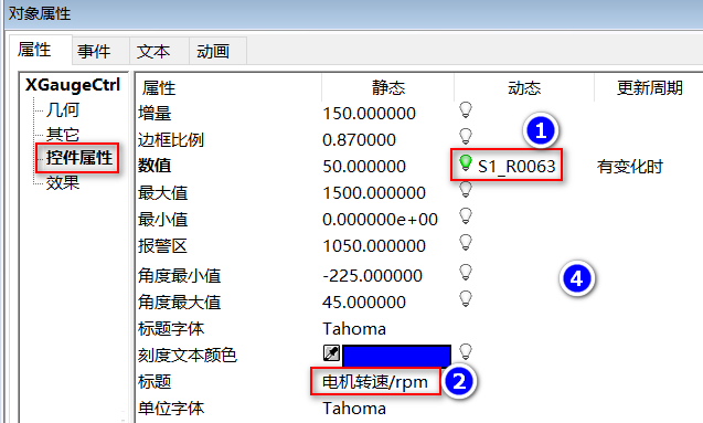

4、 变量连接及标题
WinCC Gauge control控件的组态对话框不能设置所连接的变量以及控件的标题,这需要在控件的属性中设置。在量表控件“控件属性”下,为“数值”的动态属性选择变量,为“标题”属性设置文本即可。如下图所示:
