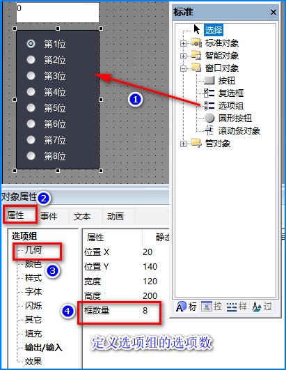

以 WinCC V8.0 为例,单选框详细组态如下。
创建无符号的8位变量,此变量为一个字节,八个位。

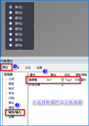

在 WinCC 画面上添加 I/O 域关联此变量。

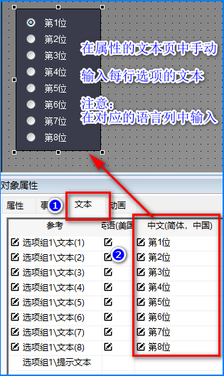

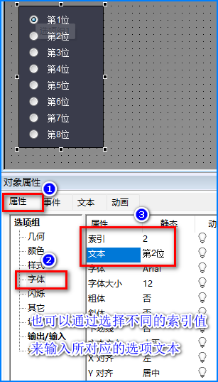

在 WinCC 画面上添加选项组关联此变量,并组态相关属性。
运行结果如下:选择对象中的选项,变量对应的位置位。此对象中的选项为单选,仅能选择一个选项。
