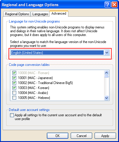

注意: 安装软件包之前,必须先将操作系统的语言改成英文,否则会安装不成功。
修改操作系统语言:开始-->控制面板-->区域和语言选项, 请参考下图:

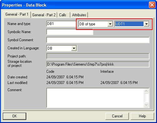

4、新建一个Data Block,
例如DB1, 选择UDT1类型:
