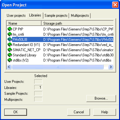

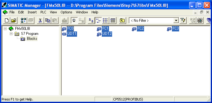

3、打开库“FMx50LIB”,如图1-1所示。拷贝“FC0,FC1,FC2,FC3,UDT1,UDT2” 到刚才新建的项目中。
图1-1
图1-2

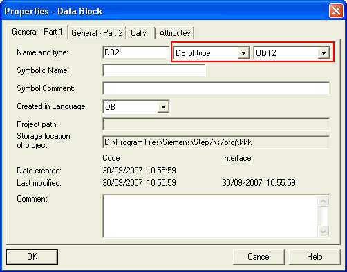

4、新建一个Data Block,
例如DB2, 选择UDT2类型:
图1-3
