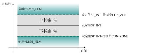

控制带CON_ZONE
温度控制回路是一个有明显滞后特性的对象,这给实际的调节过程带来了很多的问题,最显著的困难就是在过程值偏离设定值较大时,调节过程过于缓慢,而在接近设定值时容易出现较大的超调。
从上述的两个问题出发,PID应该满足这样的功能:
1,在偏差超过一定的范围时,PID输出最大或者最小的调节量,让温度值快速回到一个小的范围中,以缩短回路的调节时间;
2,在设定值附近时,越靠近调节量变化越小,以防止超调。
图6,控制带
由上图可见:
1,PV>SP_INT+CONE_ZONE; LMN=LMN_LLM
2,PV<SP_INT+CONE_ZONE; LMN=LMN_HLM
3,.SP_INT-CON_ZONE < PV < SP_INT+CON_ZONE; LMN=LMN_sum

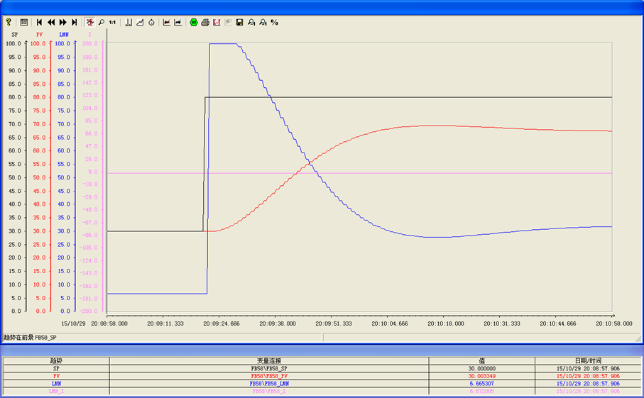

下图由WINCC截取死区的控制曲线:
黑色(SP):设定值
红色(PV):当前值
蓝色(OUT):PID输出
粉色(I):积分分量
图7. 控制带控制方式

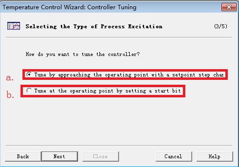

图11. 自整定激励方式 . 单击Next,下一步
a. 使用设定值阶跃变化,通过逼近工作点来实现整定;
b. 通过设置一个起始位,在工作点上进行整定.
