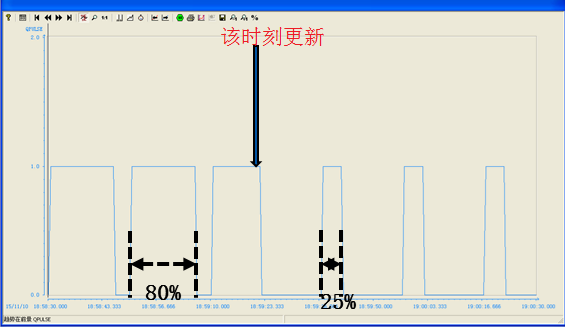

脉冲同步:高电平输出状态更新
表5. 脉冲输出参数
| 参数 | 数值 | 说明 |
| PER_TM | 20(s) | 在每1s,为可调节变量计算一个新值;在每0.1s,将该数值和最新的脉冲长度或断开长度做比较 |
| CYCLE | 1(s) | |
| CYCLE_P | 0.1(s) |
条件:当前占空比 30%,更新占空比 50%
图1. 同步更新,脉冲延长
由上图可见,当前占空比30%,当同步时刻在脉宽未达到30%时到来,自动同步到占空比50%
条件:当前占空比 80%,更新占空比 25%
图2. 同步更新,脉冲中断
由上图可见,当前占空比80%,当同步时刻在脉宽超过25%时到来,脉冲立即停止,下个周期同步到25%
