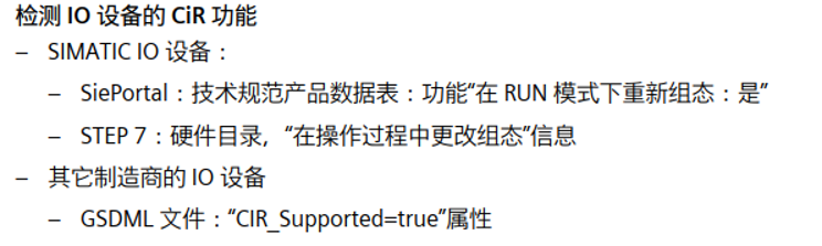

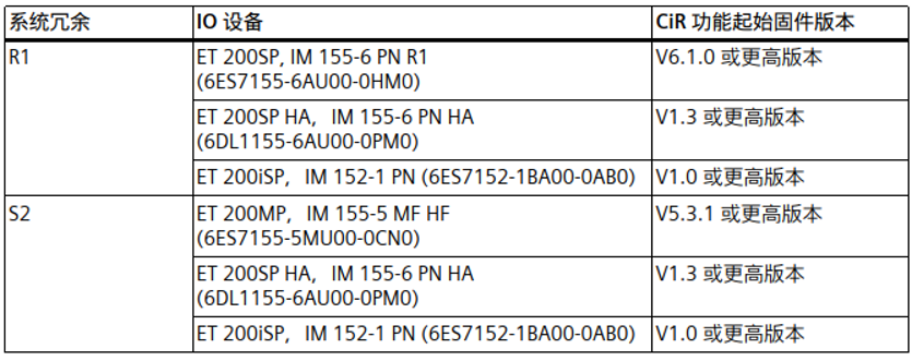

4、S7-1500 RH 支持的CIR功能,软硬件版本有什么要求?
软件要求:SIMATIC STEP 7 Professional V21或更高版本
硬件要求:
1)1500R /H CPU(固件版本 V4.1 或更高版本)
2)IO接口模块固件要求
3)IO模块要求
具体详细信息参考下列文档第14.1.2 章节的内容。
