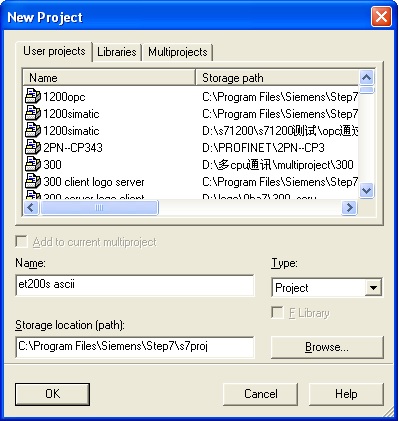

1、打开STEP7,点击File->New...创建一新项目,项目名称为 et200s ASCII,如图 1 所示。

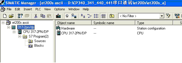

2、用鼠标右键点击项目名称,选择Insert New Object->SIMATIC 300 Station,更改站的名称为317-2PN/DP ,如图 2 所示。

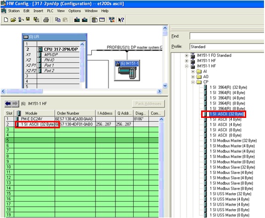

3、双击Hardware进入硬件组态界面,插入机架、CPU和ET200S标准从站模块,如下图 3 所示,注意所选串行接口模块为32字节的1SI ASCII (这里仅考虑数据传输的吞吐率,不考虑占用的I/O存储区的大小)。

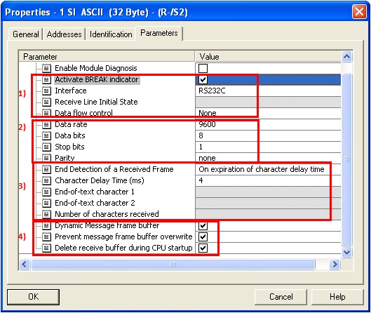

4、双击1SI ASCII模板,点击Parameter,配置串口通信参数,如图 4 所示。
图4 参数分配
本例中,“Interface”设为RS232C接口,勾选断线诊断,流量控制:无。通信波特率:9.6kb/s,数据位:8位,停止位:1位,奇偶效验:无,字符延迟时间:4ms,其他的参数都采用默认设置。
注意:设定的参数要和通讯伙伴的相同。
部分参数说明:
1).接口的选择
图5 接口设置
三种接口中:RS232C和RS422接口可以选择“断线检测”和“数据流量控制” 的功能, RS485/422可以设置“接收线路的初始化状态”。
2).字符桢的格式:支持10位和11位的字符桢格式,包括数据传输的波特率,数据位,停止位和奇偶校验位。
3).接收字符桢结束判断条件
图6 结束判断条件
On expiration of character delay time: 以固定的字符延迟时间为每帧数据的结束方式;
On receipt of end-of-text character: 以结束字符作为每帧数据的结束方式;
On receipt of fixed number of characters: 以固定的字符长度作为每帧数据的结束方式。
4).缓冲区处理方式
图7 缓冲区设置
Dynamic Message frame buffer:如果勾上,模块就可以缓冲多个不同长度的消息;
Prevent message frame buffer overwrite:如果勾上,防止接收到的新消息覆盖缓冲区中的消息桢,这可以防止丢失以前接收到的消息桢;
Delete receive buffer during CPU startup:如果勾上,当CPU的工作模式从STOP切换到RUN(CPU启动)时,模块的接收缓冲区自动清空。

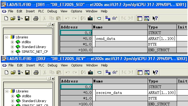

2、创建发送数据块DB1和接收数据块DB2,如图 9 所示。
图9 发送/接收数据块DB1/DB2

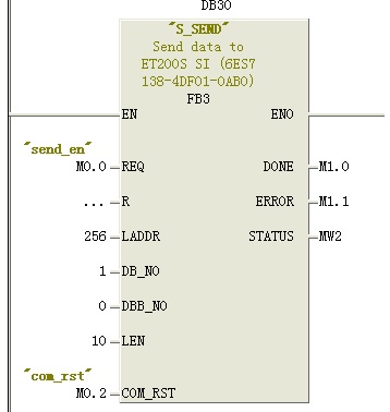

3、调用发送功能块,设置参数,如图 10 所示。
图10 调用FB3 S_SEND
ET200S 1SI 的发送功能块FB3 S_SEND的参数设置,如下表。
LADDR硬件组态中的起始逻辑地址,本例中为256
DB_NO发送数据块号,本例中为1(DB1)
DBB_NO发送数据的起始地址,本例中为0(DB1.DBB0)
LEN发送数据的长度,本例中为10
REQ发送数据触发位,上升沿触发,本例中为M0.0
R取消通讯,本例中不用
COM_RST如果为1 ,重新启动FB,本例中为M0.2
DONE发送完成位,发送完成且没有错误时为TRUE
ERROR错误位,为TRUE说明有错误
STATUS状态字,标识错误代码,察看ET200S串行接口模块手册获得相应的说明

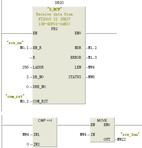

4、调用接收功能块,设置参数。
图11 调用FB2 S_RCV
ET200S 1SI的接收功能块FB2 S_RCV的参数设置,如下表。
LADDR硬件组态中串口模块的起始逻辑地址,本例中为256
DB_NO接收数据块号,本例中为2(DB2)
DBB_NO接收数据的起始地址,本例中为0(DB2.DBB0)
LEN接收数据的长度,本例中为MW4,只有在接收到数据的当前周期,此值不为0 ,需要编程读出
EN_R使能接收位,本例中为M0.1
R取消通讯,本例中不用
NDR接收完成位,接收完成并没有错误时为TRUE
ERROR错误位,为TRUE时说明有错误
STATUS状态字,标识错误代码,查看ET200S串行接口模块手册获得相应的说明

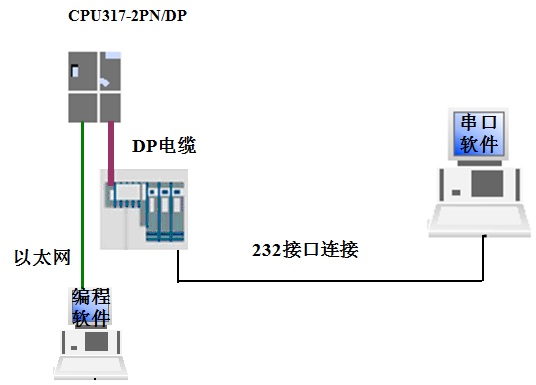

4 设备连接
以RS232C的方式接线为例说明,ET200S 1SI 模块按照RS232C的接线方式连接到电脑的232口,连接示意图,如图 12 所示。
图12 硬件结构和接线示意图

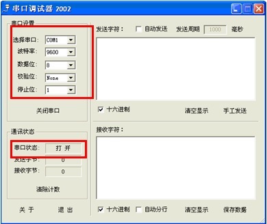

使用串口调试软件来测试ET200S 1SI和计算机的通信,步骤如下。
1、参数分配:串口选择COM1(默认),传输波特率为9.6Kb/s, 8位数据位,无校验,1位停止位,这些参数要和ET200s中1SI ASCII模块设置一致,同时将串口调试软件打开,如图 13 所示。
图13 串口调试软件参数设置

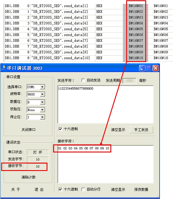

2、ET200S 1SI发送数据,调试软件接收数据
首先将硬件配置和程序下载到PLC,将DB1中前10个字节设为十六进制的01 02 03 04 05 06 07 08 09 10 ,然后将FB3的M0.0从FALSE置成TRUE,ET200S将发送数据10个字节数据,可以从串口调试软件的接收字符窗口中看到收到的数据(十六进制),测试结果如图 14 所示。
图14 ET200S 1SI发送数据调试软件接收数据测试结果

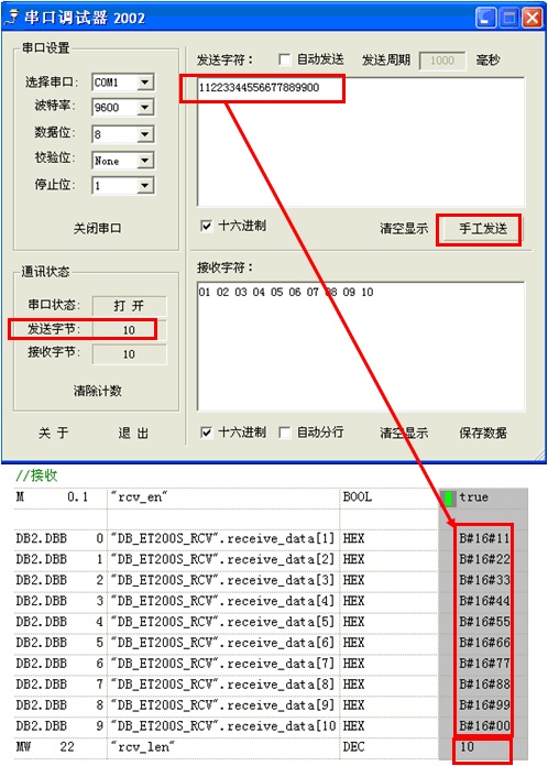

3、调试软件发送数据,ET200S 1 SI接收数据
将FB2的M0.1设为TRUE,使能ET200S 接收。在PC机的串口软件打开,在发送字符输入窗口输入16进制数据11223344556677889900,然后点击“手动发送”按钮发送数据,则在PLC侧DB2的前10个字节能接收到数据,接收的长度为10,测试结果如图 15 所示。
图15 调试软件发送数据ET200S 1SI接收数据测试结果
