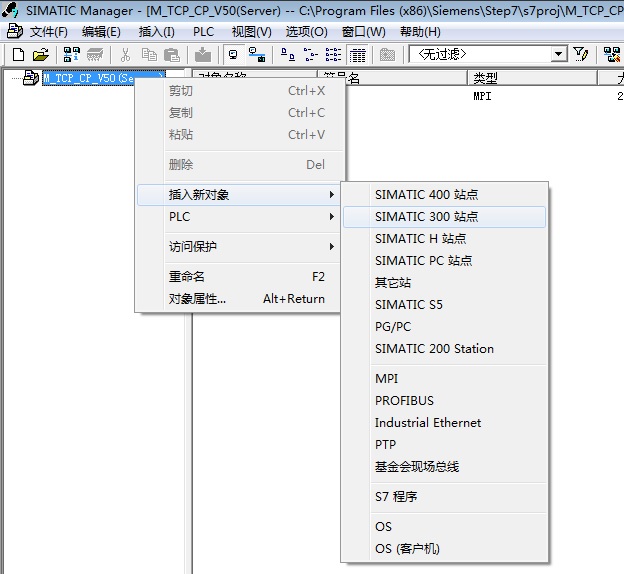

打开Step7软件,新建一个工程项目文件,命名为“M_TCP_CP_V50(Server)”, 在项目下插入一个S7-300站,如下图6所示:
图6 新建S7-300 Station

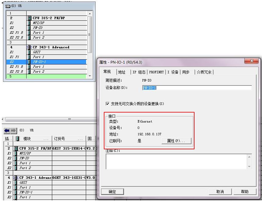

双击插入的SIMATIC 300 Station的“Hardware”,打开硬件组态,在硬件组态界面下分别插入机架,CPU315-2PN/DP、CP343-1,本例中将CP的IP地址设为192.168.0.137,如下图7所示:
图7 硬件组态并设置CP343-1的IP地址

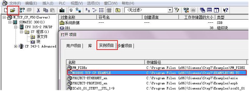

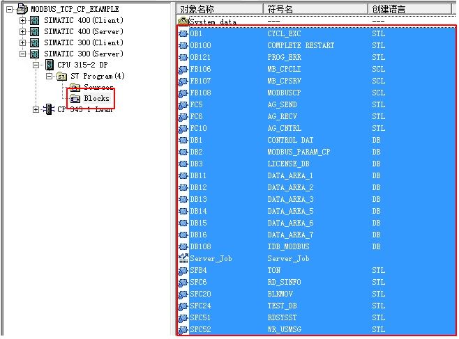

硬件组态完成后,打开DEMO中的实例项目,见下图8所示:
图8 DEMO中的实例项目
在实例项目中,找到300 Server程序中的块,复制所有的块(除System data外),粘贴至自建的项目,见下图9所示:
图9 300 Server程序中的块

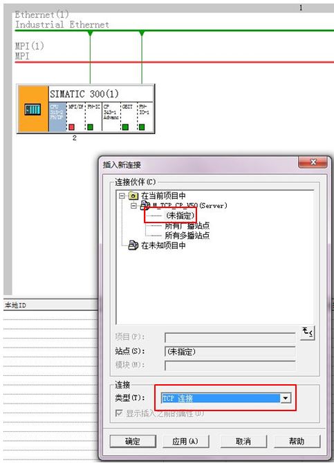

打开Netpro网络组态,选中CPU315-2PN/DP,插入一个新连接,连接伙伴为未指定(Unspecified),连接类型为TCP连接(TCP Connection),如下图10所示:
图10 网络组态-新建TCP connection

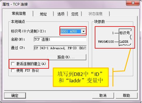

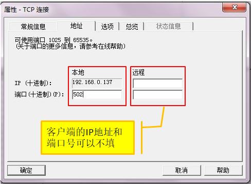

打开连接属性对话框中的“General Information”,由于CP343-1做Server被动连接,因此不勾选“激活连接的建立“(Active connection estabishment),ID保持缺省即可,在“地址”(Address)栏中同样由于CP343-1做Server,因此填入连接的Port号设置为502,组态完成后,编译保存,将例程站点“SIMATIC 300(Server)”中的程序(System data不需要拷贝)拷贝到该项目中并下载(注意:OB100中调用的FB108,同时调用DB2,需填写DB2的id和laddr,如图13所示)。对于通讯伙伴Remote的IP地址可以不填,即允许任意IP地址的客户端发起连接,如下图11所示:
图11 S7-300为服务器的TCP connection参数设置

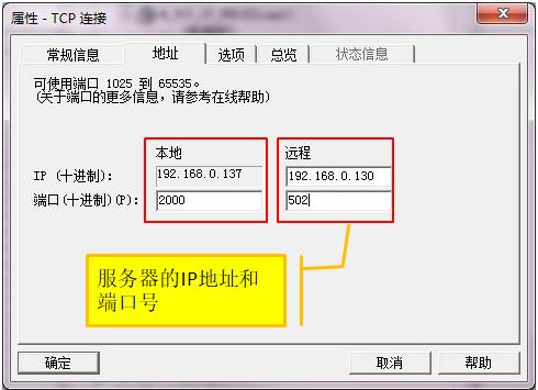

对于服务器和客户端的端口号(下述中以Port代替)的选择需要注意以下几点:
1)一般情况下服务器端的Port号modbus TCP规范缺省为502,客户端的Port号设置为客户端允许的号即可,另外各厂商产品也有一些限制,对于SIMATIC产品一般从2000之后开始。
2)对于一个系统来说,当创建多个TCP连接时,要保证IP地址和Port号不重合,即同一个IP地址下创建多个TCP连接时Port号必须不同,而不同的系统因IP地址不同可以使用相同的Port号,例如本例中如果需要创建多个TCP连接作为Server时因只有一个IP,因此Port号必须不同。

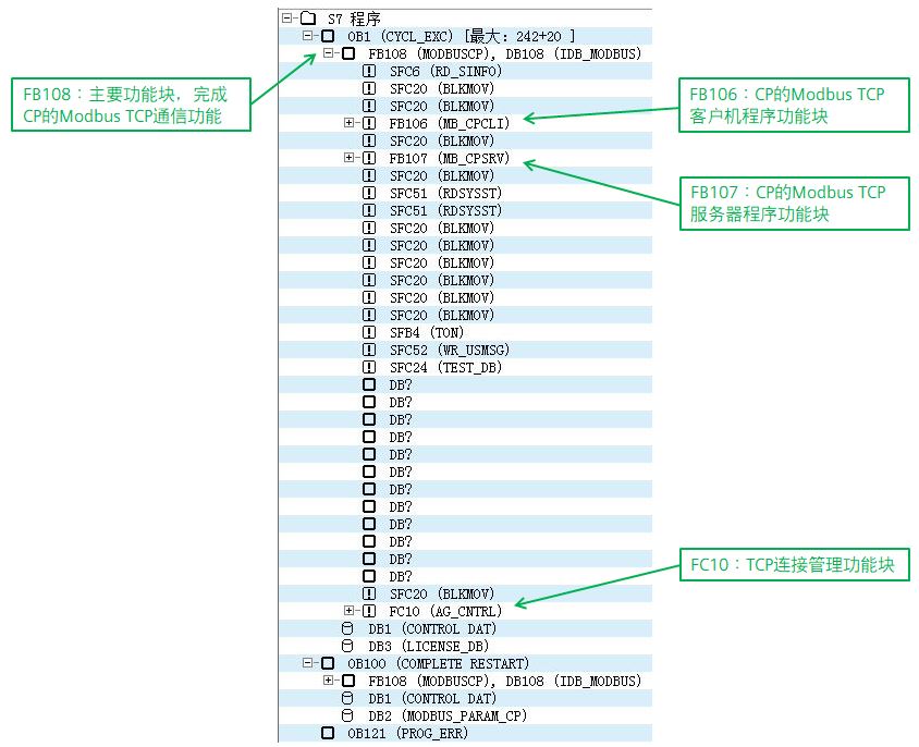

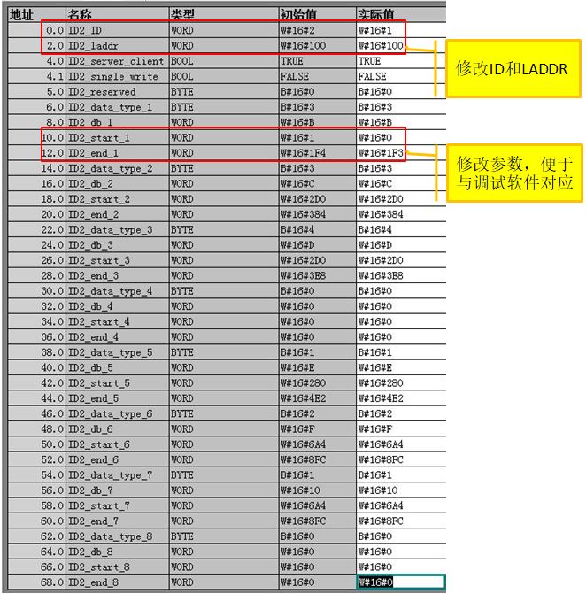

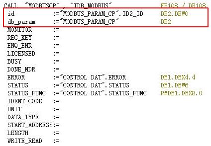

由于服务器主功能块FB108“MODBUSCP”的参数需要初始化,因此分别在OB100及OB1中调用FB108,在OB100中调用FB108完成相关参数的初始化,FB108的管脚分分布如下图12所示:
图12 FB108的管脚分分布
注意:从图12可以看出,数据集中在DB2中

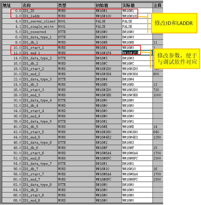

打开DB2,设置相应参数,如下图13所示:
图13 DB2中的变量设置

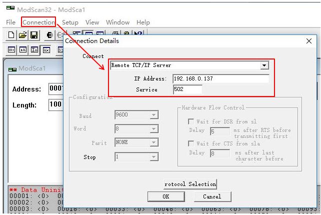

打开Modscan32软件,在“Connection--->connect”中打开连接属性对话框,连接接口选择“Remote TCP/IP Server”,IP Address分别填入CPU的IP地址
192.168.0.137,Service为远程服务器的端口502,在协议的选择对话框中可以定义传输模式、通讯超时响应时间,报文发送间隔及允许写多个保
持寄存器等,这里分别保持缺省设置即可,如下图14所示:
图14 对应TCP通讯的Modscan32连接窗口

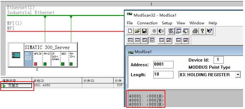

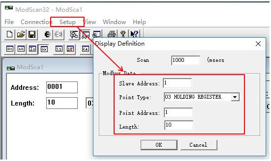

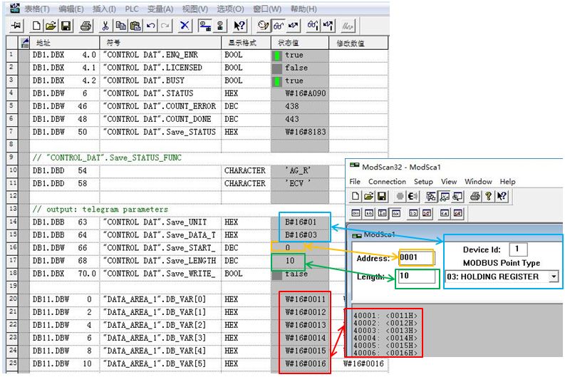

下载网络组态及程序到CPU中,使能参数ENQ_ENR=1,在 Modscan32的“Set up->Data Definition”中设置数据扫描周期、寄存器连接类型、起始地址、长度等,如下图15所示:
图15 Modscan32中Modbus数据参数定义
之后在ModScan32中就可以建立和远程CP343-1 Server的连接了,在Netpro中可以看到连接已经建立起来,如下图16所示:
图16 Modscan32激活与S7-300的连接
由于Modbus的内部地址编排时基于数据链路层和应用层有一定的映射关系,因此Modbus的地址与SIMATIC中的DB块的地址时按照一定的地址映射关系来相对应,这样造成了DB块中有一定的地址偏移量,在本例中假设数据区的定义如下图17所示,其DB偏移量、Modbus物理编址、应用层编址如下图18所示:
图17 本例中的数据区定义
图18 DB偏移量、Modbus物理编址、应用层编址对应关系
在Step7的项目程序中新建一个变量监控表,插入需要监控的参数和数据区变量,可以看到ModScan32软件与CP343-1的数据通讯已经建立起来了,双方可以进行正常的保持寄存器数据读写操作,如下图19所示:
图19 通讯连接建立

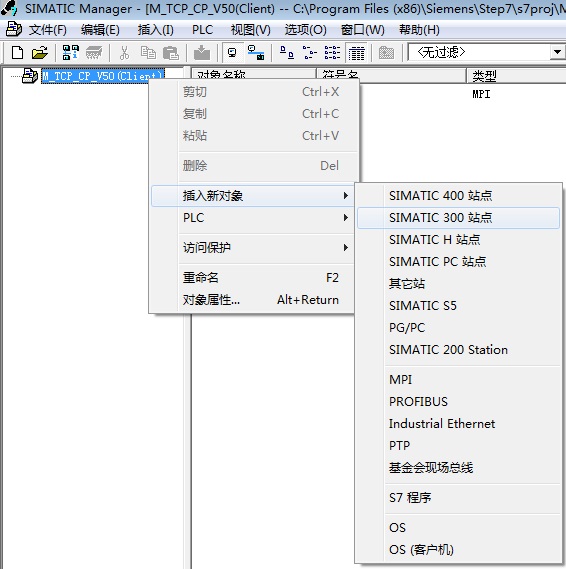

打开Step7软件,新建一个工程项目文件,命名为“M_TCP_CP_V50(Client)”, 在项目下插入一个S7-300站,如下图20所示:
图20 新建S7-300 Station

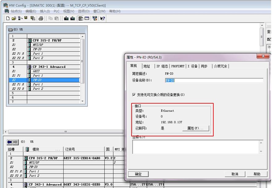

双击插入的SIMATIC 400 Station的“Hardware”,打开硬件组态,在硬件组态界面下分别插入机架,CPU315-2PN/DP、CP343-1,本例中将CP的IP地址设为192.168.0.137,如下图21所示:
图21 硬件组态并设置CP343-1的IP地址

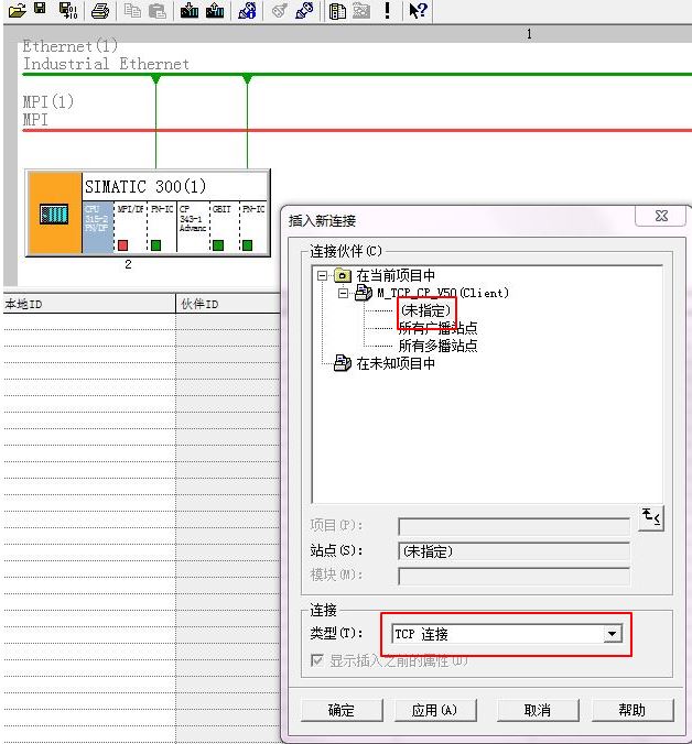

打开Netpro网络组态,选中CPU315-2PN/DP,插入一个新连接,连接伙伴为Unspecified,连接类型为TCP Connection,如下图22所示:
图22 网络组态-新建TCP connection

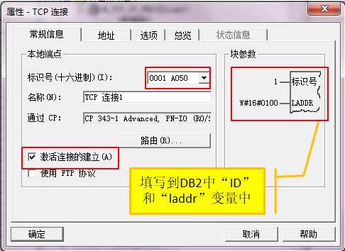

打开连接属性对话框中的“General Information”,由于CP343-1做Client主动发起连接,因此需要勾选“Active connection estabishment”选项,ID保持缺省即可,在“Address”栏中同样由于CP343-1做Client,对于本地的端口号设置为2000(一般从2000以外开始以避免与别的协议资源冲突),对于通讯伙伴Remote的IP地址设置为测试PC机的IP 地址,本例中 PC机的IP设置为192.168.0.130,而Port号设置为502,如下图23所示:
图23 S7-300为客户端的TCP connection参数设置
组态完成后,编译保存,将例程站点“SIMATIC 300(Client)”中的程序(System data不需要拷贝)拷贝到该项目中并下载(注意:OB100中调用的FB108,DB2的id和laddr需根据组态设置,见下图24所示)。
图24 DB2中的变量设置
关于服务器和端口号的设置请参考本文中2.2章节说明。

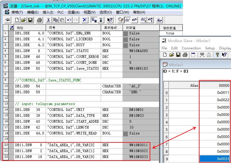

需要说明的是由于客户端功能块需要定义具体的功能码,而主功能块FB108 “MODBUSCP”并没有直接的管脚来定义功能码,而是由其中的两个参数“DATA_TYPE”和“single-write”共同决定(参见后面的管脚参数说明),详细情况如下图25所示:
图25 S7-300单站系统做客户端时不同的功能码的参数定义
由于客户端和服务器均使用相同的功能块FB108“MODBUSCP ”的参数需要初始化,因此分别在OB100及OB1中调用FB108,在OB100中调用FB108完成相关参数的初始化,FB108的管脚分布参见2.3章节中的图12说明。

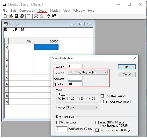

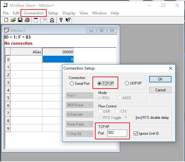

打开Modbus Slave软件,在“Connection--->connect”中打开连接属性对话框,连接接口选择TCP/IP,Port设置为本地服务器的端口502,如下图26所示:
图26 Modbus Slave中设置端口号
下载硬件组态及程序到CPU中,给参数ENQ_ENR发送脉冲信号;在打开的ModSim32软件窗口设置寄存器连接类型、起始地址、长度等,如下图27所示:
图27 Modbus Slave中Modbus数据参数定义
关于SIMATIC中DB偏移量、Modbus物理编址、应用层编址对应关系请参考本文中2.3章节图18的说明

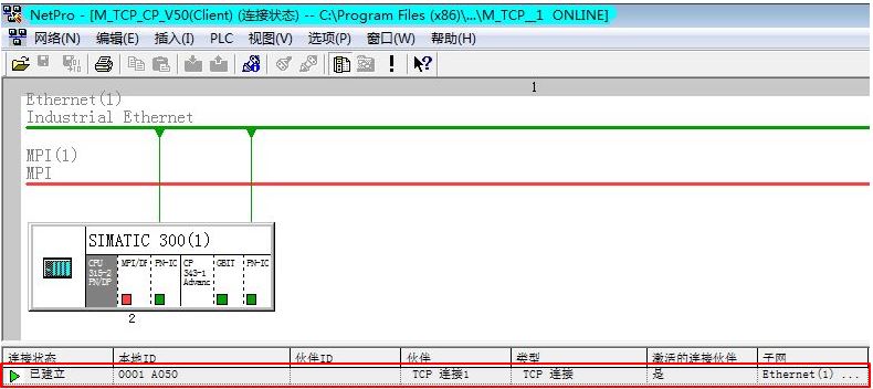

之后在CP343-1 Client就可以建立和远程Modbus Slave Server的连接了,在Netpro中可以看到连接已经建立起来,如下图28所示:
图28 Modbus Slave激活与S7-300的连接
在Step7的项目程序中新建一个变量监控表,插入需要监控的参数和数据区变量,可以看到Modbus Slave软件与S7-300的数据通讯已经建立起来了,双方可以进行正常的保持寄存器数据读写操作,如下图29所示:
图29 S7-300单站系统作为客户端与Modbus Slave软件通讯

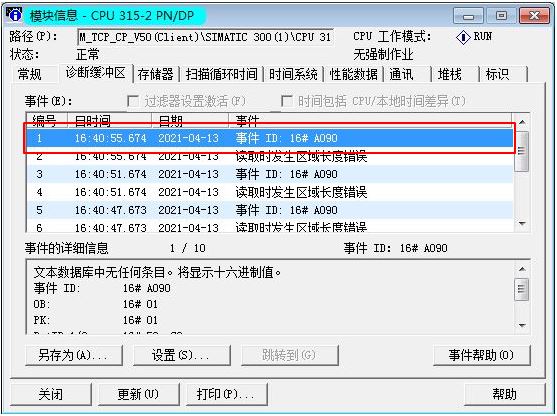

5 .“ModbusTCP CP V5.0” 软件包授权

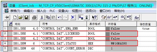

未经授权的Modbus TCP软件可用于测试和学习,不允许用于商业行为;未经授权的软件测试时CPU 的INTF指示灯红色闪烁,并在CPU故障缓冲区生成错误信息;同时,Modbus TCP功能块报错,如图30、31所示:
图30 CPU诊断缓冲区报错
图31 Modbus TCP功能块报错A090

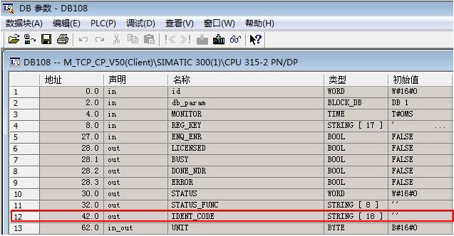

每个CPU都需要对功能块MODBUSCP进行授权。授权有两个步骤:读取IDENT_CODE和申请注册码REG_KEY。且在CPU中必须调用OB121。

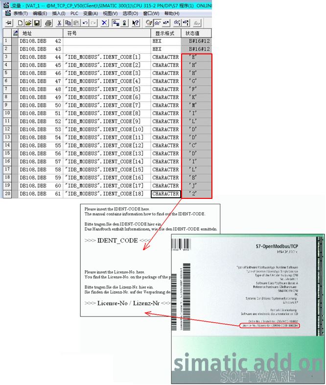

5.1读取IDENT_CODE
1、下载程序并将CPU切换到RUN模式;
2、打开MODBUSCP(FB108)的背景块DB108,确认IDENT_CODE的偏移地址为42;如图32所示:
图32 确认IDENT_CODE的偏移地址
3、打开变量监视表,输入DB108.DBB42开始的20个字节,偏移地址44开始的18个字符即为IDENT_CODE,监控如图33所示:
图33 确认IDENT_CODE
4、按上图方式,获取IDENT_CODE和软件包装上的License-No,并按照章节5.2和5.3所描述步骤申请注册码。

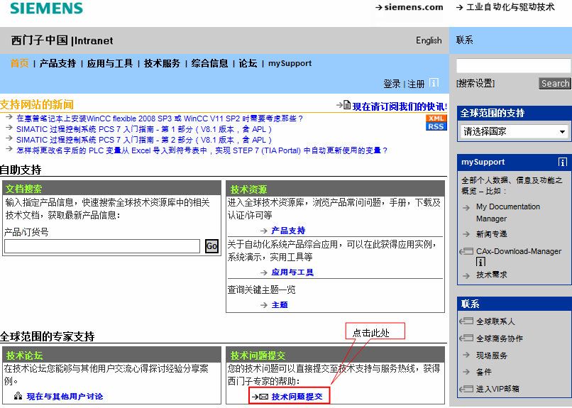

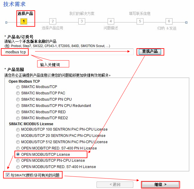

5.3 通过网站申请注册码REG_KEY

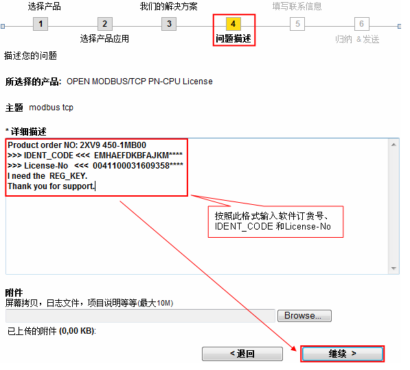

1、通过西门子技术支持网站申请,打开如下网址,点击“技术问题提交”:
http://support.automation.siemens.com/CN/llisapi.dll?func=cslib.csinfo2&aktprim=99&lang=zh
图34 技术支持网站

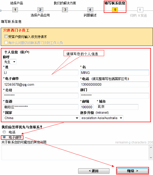

2、请按如下示例的步骤进行操作(注意:由于步骤3搜索出来的参考信息无法解决授权问题,请直接点击“继续”进入步骤4),如图35~39所示。
图35 步骤1
图36 步骤2
图37 步骤4
图38 步骤5
图39 步骤6

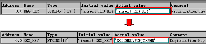

2、当获取到注册码后,在项目中打开LICENSE_DB(DB3);
3、通过菜单“View--->Data View”将DB块切换到数据视图模式,将获取的17位注册码填写到“Actual value”中,如图40所示。
图40 输入注册码

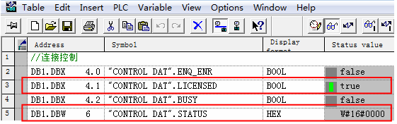

4、将LICENSE_DB(DB3)下载到CPU中,CPU的INTF指示灯熄灭;并可通过查看MODBUSPN(FB102)的输出引脚LICENSED为true且不再报A090错误代码,确认注册码激活成功,如图41所示。
图41 注册码激活成功
