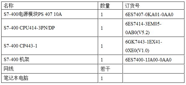

2.1 例子中使用的硬件设备及软件
本例中所用的硬件设备如下表:
表1 服务器硬件清单

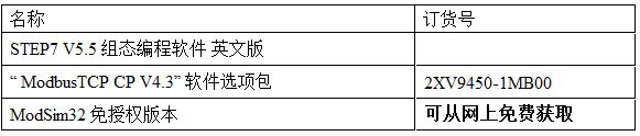

所用软件如下表:
表2 服务器软件清单

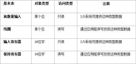

由于“ ModbusTCP CP V4.3”选项包支持功能码FC1,2,3,4,5,6,15,16,不同的功能码测试过程中类似,因此下面以FC03(读写保持寄存器)为例来说明通讯测试的整个过程,对于其他功能码的测试将不再重复描述,对于Modbus的数据类型可参考下表3:
表3 Modbus数据类型

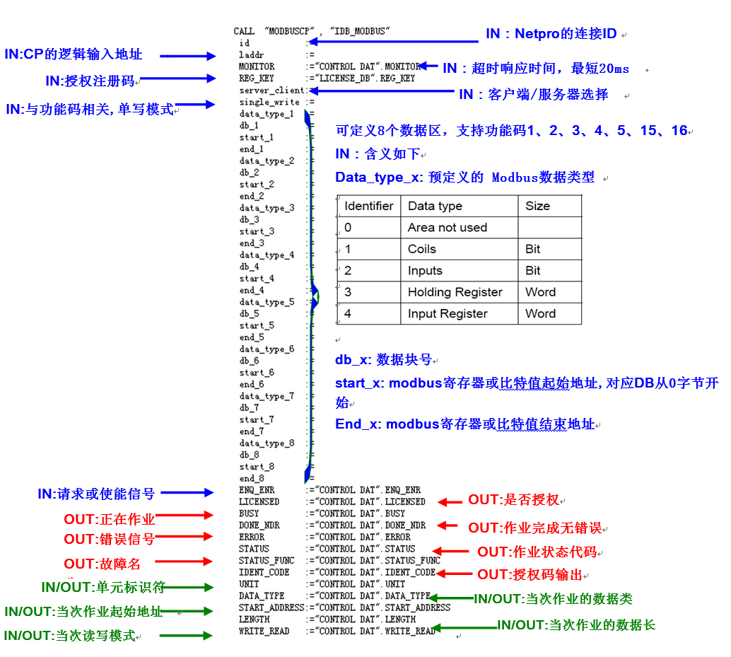

由于服务器主功能块FB108“MODBUSCP”的参数需要初始化,因此分别在OB100及OB1中调用FB108,在OB100中调用FB108完成相关参数的初始化,FB108的管脚分分布如下图10所示:
注意:在图10中已经填写的参数不需要初始化,在OB1调用赋值;而未填写的参数需要初始化,在OB100中调用完成。

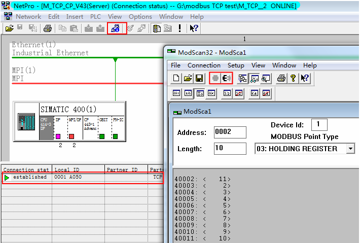

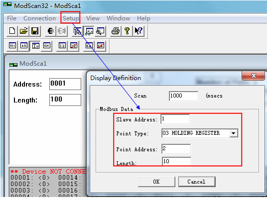

下载网络组态及程序到CPU中,使能参数ENQ_ENR=1,在 Modscan32的“Set up->Data Definition”中设置数据扫描周期、寄存器连接类型、起始地址、长度等,如下图12所示:
图12 Modscan32中Modbus数据参数定义
之后在ModScan32中就可以建立和远程CP443-1 Server的连接了,在Netpro中可以看到连接已经建立起来,如下图12所示:
图13 Modscan32激活与S7-400的连接

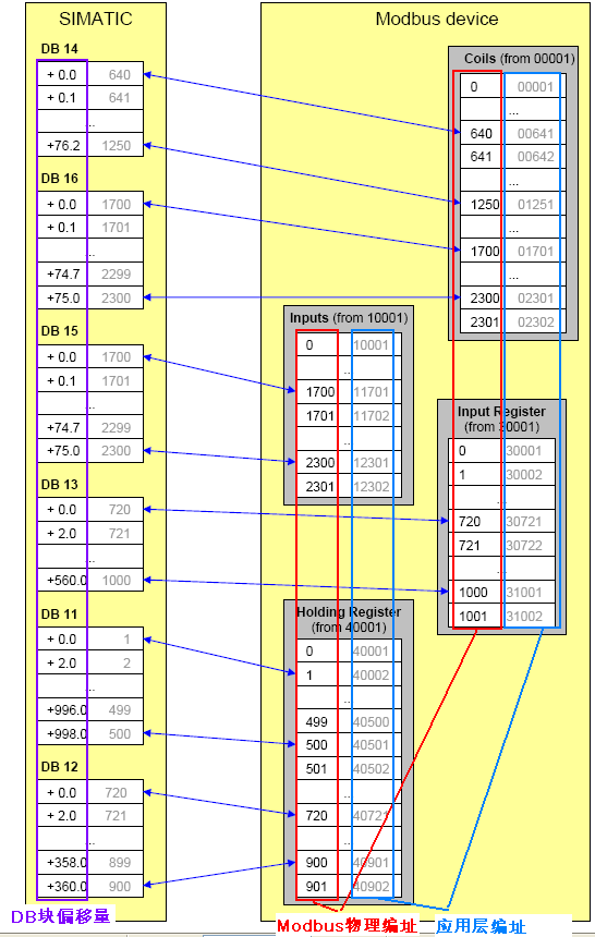

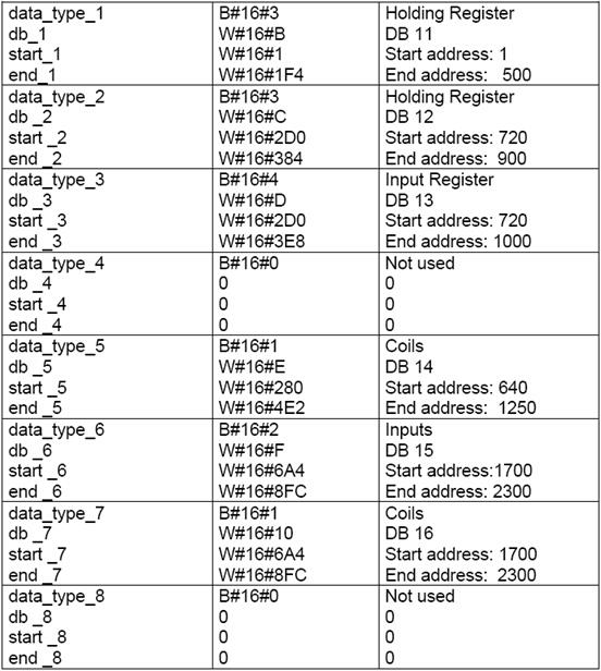

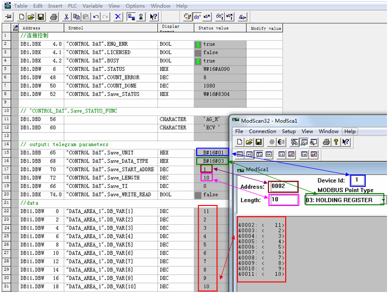

由于Modbus的内部地址编排时基于数据链路层和应用层有一定的映射关系,因此Modbus的地址与SIMATIC中的DB块的地址时按照一定的地址映射关系来相对应,这样造成了DB块中有一定的地址偏移量,在本例中假设数据区的定义如下图21所示,其DB偏移量、Modbus物理编址、应用层编址如下图13所示:
图14本例中的数据区定义
图15 DB偏移量、Modbus物理编址、应用层编址对应关系
在Step7的项目程序中新建一个变量监控表,插入需要监控的参数和数据区变量,可以看到ModScan32软件与CP443-1的数据通讯已经建立起来了,双方可以进行正常的保持寄存器数据读写操作,如下图15所示:

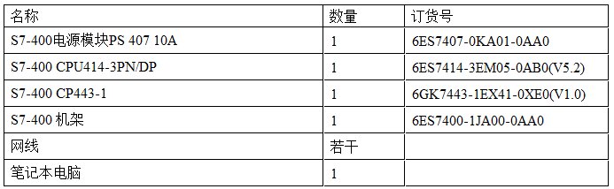

3.1 例子中使用的硬件设备及软件
本例中所用的硬件设备如下表:
表4 客户端硬件清单

在Step7的项目程序中新建一个变量监控表,插入需要监控的参数和数据区变量,可以看到ModSim32软件与S7-400的数据通讯已经建立起来了,双方可以进行正常的保持寄存器数据读写操作,如下图24所示:

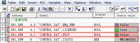

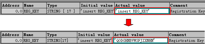

2、当获取到注册码后,在项目中打开LICENSE_DB(DB3);
3、通过菜单“View--->Data View”将DB块切换到数据视图模式,将获取的17位注册码填写到“Actual value”中,如图35所示。
图35 输入注册码
4、将LICENSE_DB(DB3)下载到CPU中,CPU的INTF指示灯熄灭;并可通过查看MODBUSPN(FB102)的输出引脚LICENSED为true且不再报A090错误代码,确认注册码激活成功,如图36所示。
图36 注册码激活成功
