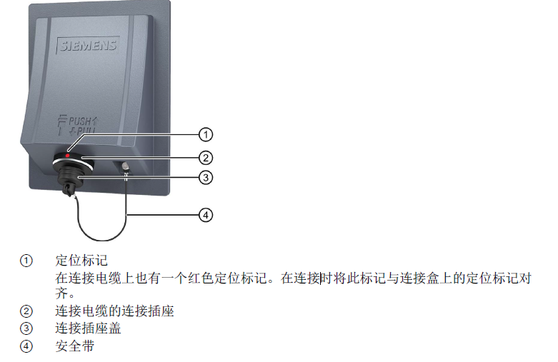

1. 紧凑型连接盒

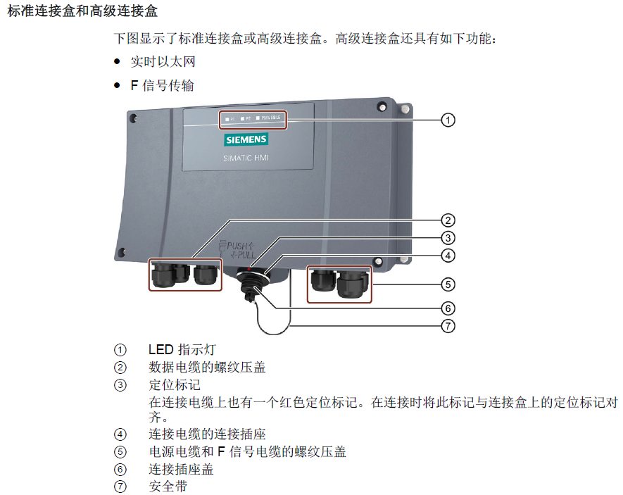

2. 标准连接盒和高级连接盒
在连接盒的正面有三个指示通信状态的 LED。
① 三个以太网端口的LED指示灯
  • P1:快速连接器X1
  • P2:快速连接器X2
  • P3:移动面板的连接插座
② LED
LED的基本功能:
  • LED绿色点亮:链路已建立,无数据传输
  • LED绿色或琥珀色闪烁:链路已建立,正在传送数据
