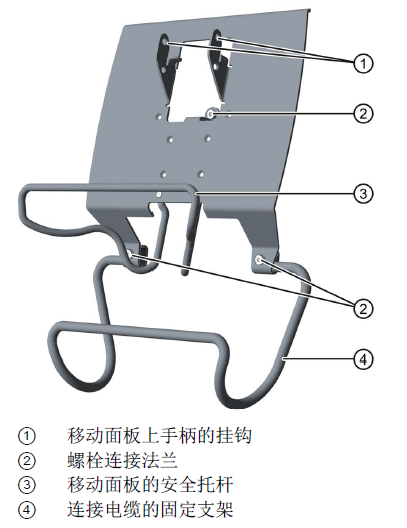

1. KTP移动面板墙式安装支架
在固定操作期间,墙式安装支架用于有效固定移动面板。

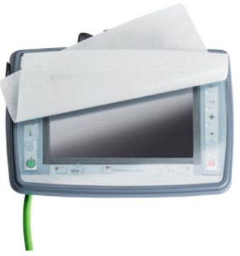

3. 保护膜
保护膜可防止触摸屏在操作过程中被刮乱盒弄脏。一组保护膜包含10张保护膜。
4" 触摸设备保护膜6AV2181-5DJ00-0AX0
7" 触摸设备保护膜6AV2181-5GJ00-0AX0
9" 触摸设备保护膜6AV2181-5JJ00-0AX0
