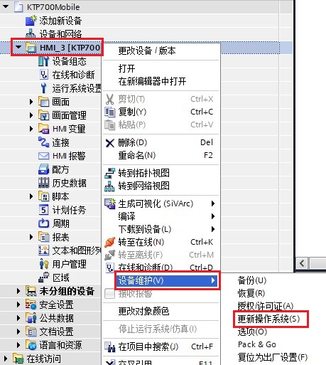

如果你的项目可以下载,但是需要给屏做OS更新,可以直接用鼠标选择设备名称,点击鼠标右键,选择“设备维护”>“更新操作系统”即可。

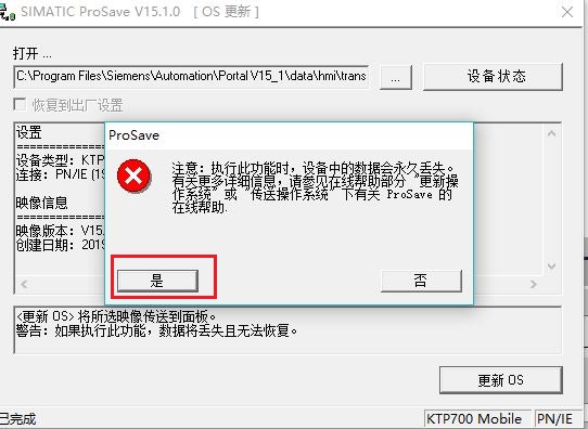

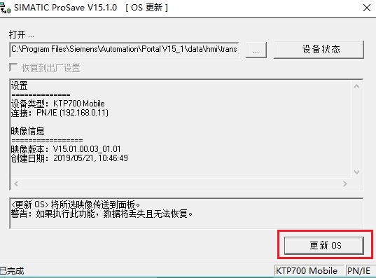

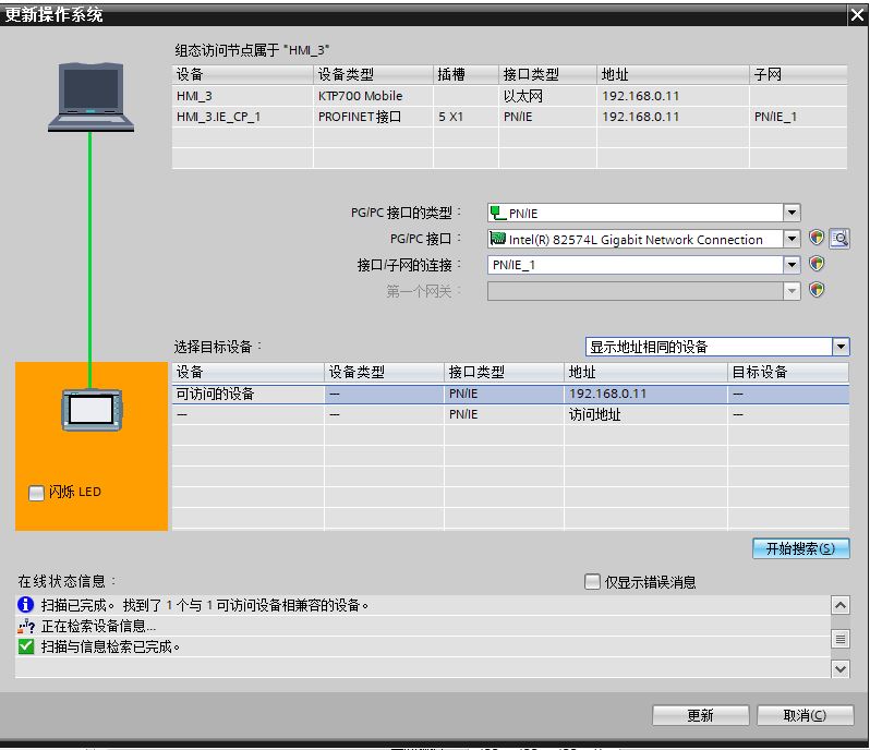

后面选择接口的的操作步骤和下载一样,选好后点击“更新”按钮。弹出ProSave软件界面,直接点击“更新OS”按钮。
在弹出框中选择“是”,开始OS更新。
