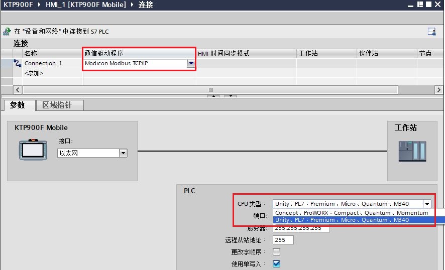

选择相应的通讯驱动程序后,可以在通讯参数中查看所支持的CPU类型有哪些。
如何查看支持的CPU类型,下面以选择Modicon Modbus TCP/IP为例说明:
方法1:直接在项目文件组态中选择第三方驱动,在“参数”界面可以看到所支持的PLC型号。

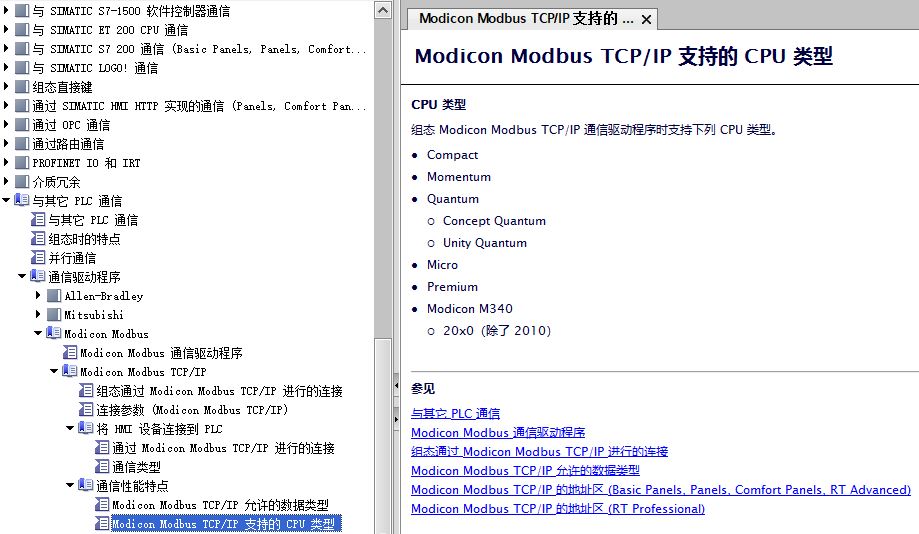

方法2:打开Portal WinCC软件帮助系统,在目录中选择“可视化过程 > 与PLC通讯 > 与其他PLC通讯 > 通讯驱动程序 > Modicon Modbus > Modicon Modbus TCP/IP>通信性能特点 >支持的CPU类型”。
