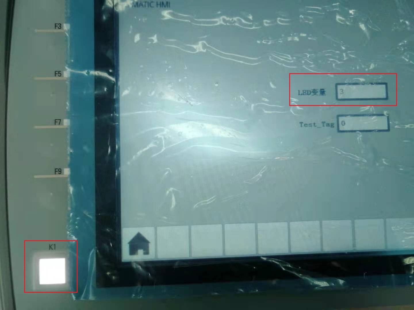

举例说明:为了方便演示,以内部变量为例进行说明。
1. 组态两个内部变量,LED_Tag和Test_Tag,分别用来控制LED闪烁和信号触发。
2. 在“画面管理”下的“全局画面”中点击发光按钮,关联变量。
3. 实际测试
  • 当LED_Tag=0时,LED熄灭。
  • 当LED_Tag=1时,LED快速闪烁。
  • 当LED_Tag=2时,LED缓慢闪烁。
  • 当LED_Tag=3时,LED持续点亮。

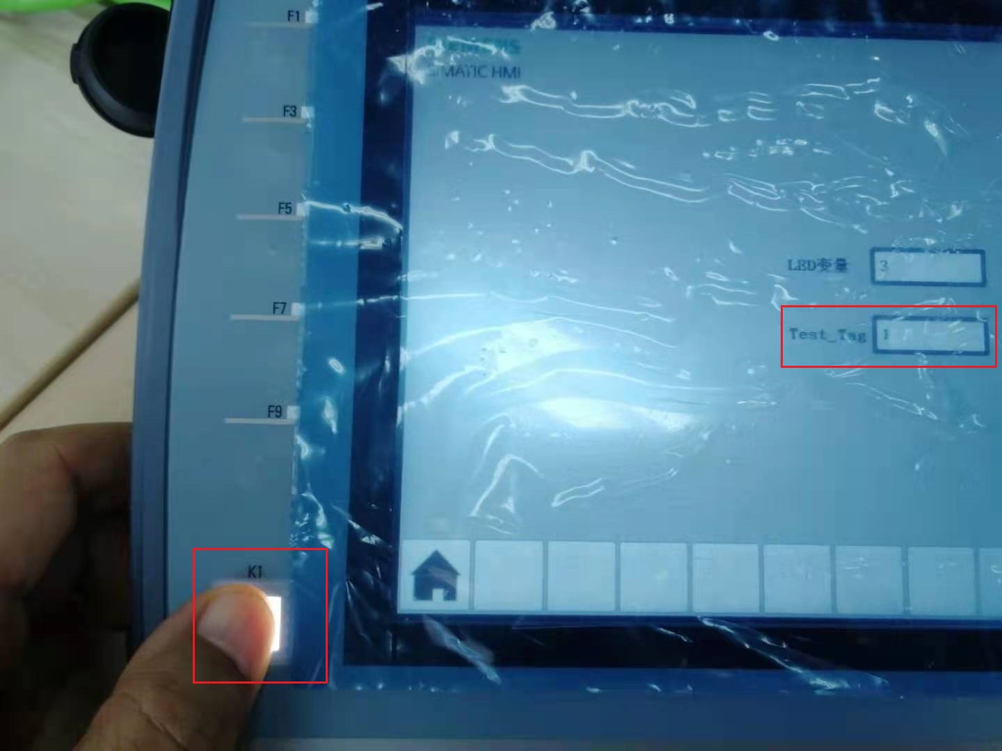

  • 当按住LED发光按钮时,对应的Test_Tag变量置位为1。松开发光按钮时,对应的Test_Tag变量复位为0。
