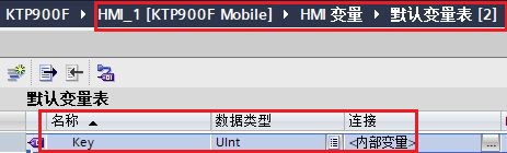

本文档主要介绍了二代移动面板钥匙开关的组态。
钥匙开关是 KTP700F Mobile 和 KTP900F Mobile 的操作员控件。
  • 钥匙开关变量的位分配:
位1位0钥匙位置
00中心位置
01沿顺时针方向旋转到停止位
10沿逆时针方向旋转到停止位
举例说明:为了方便演示,以内部变量为例进行说明。
1. 创建内部变量Key。
2. 在“画面管理”下的“全局画面”中点击钥匙开关,关联变量。
3. 实际效果
  • 钥匙开关在中间位置
  • 钥匙开关顺时针旋转
  • 钥匙开关逆时针旋转
