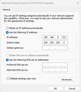

1. 通过如下步骤配置计算机的IP地址,选择“控制面板>网络与共享中心>本地连接>属性”打开Internet协议版本4(TCP/IPv4)。本例中将计算机IP地址设置为192.168.0.231。见下图。
图1.设置计算机IP地址

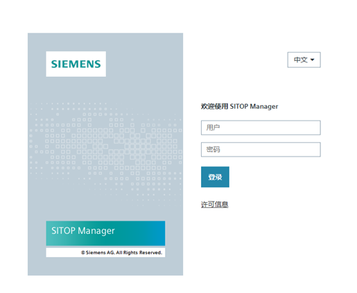

2.打开SITOP Manager,输入用户名和密码(用默认用户名“admin”和默认密码“admin”)。
图2.登录SITOP MANGER

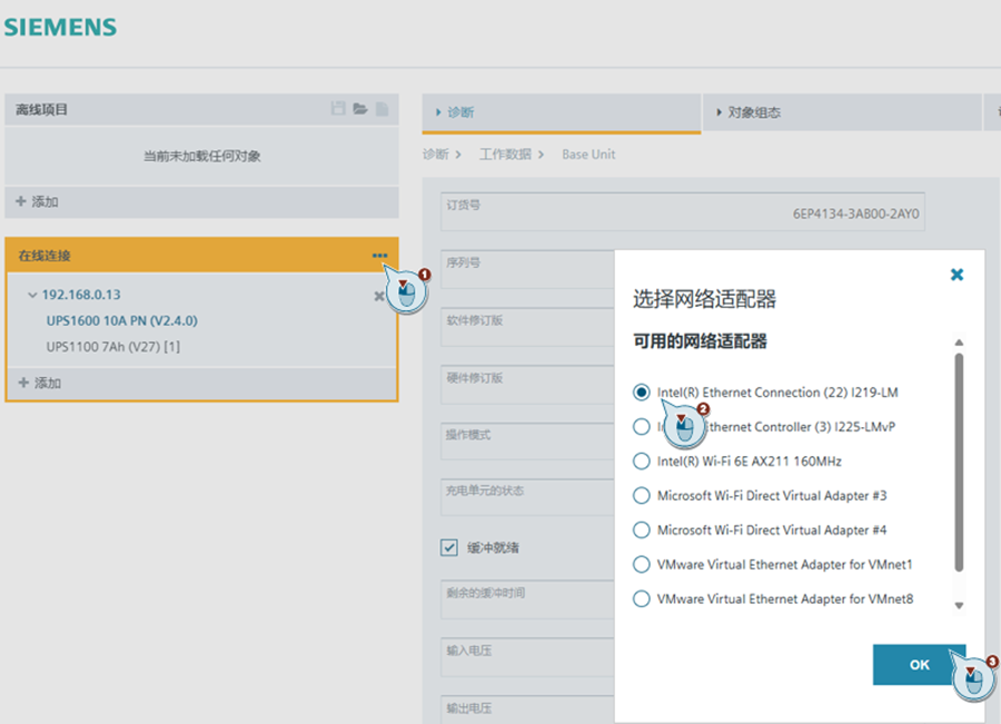

3. 选择“在线连接>选择网络适配器” ,选择网络适配器。
图3.选择网络适配器

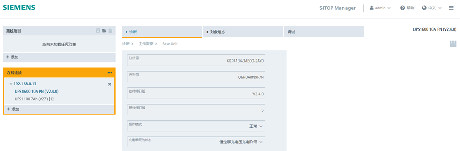

6.选择“诊断>工作数据>Base Unit”,查看UPS1600的固件版本(软件修订版)。
图5.查看固件版本

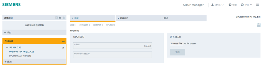

7.选择“诊断>在线功能>固件更新>UPS1600”,从计算机中选择已下载的固件文件,点击“下载”即可。
图6.固件更新
