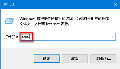

在计算机开始菜单中点击“运行”或通过 Win键+R 调出运行窗口,并输入 CMD 然后回车:

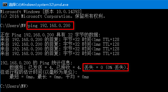

打开 Windows 的 Dos 窗口,在弹出的 Dos 窗口中输入"Ping 目标计算机IP地址“,并看到”已丢失=0“ 时,即表示两台计算机已连通,否则需检查两台计算机连接的物理链路是否正常,IP地址是否设置在同一网段中。如下图:

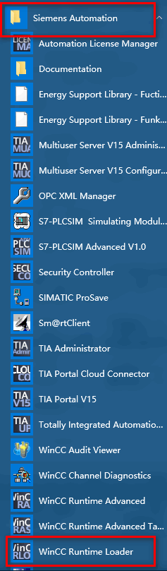

在安装了 WinCC Runtime Advanced 的计算机(目标电脑)的开始菜单中的”Siemens Automation“文件夹下找到 WinCC Runtime Loader并打开,如下图:

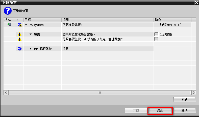

在弹出的界面中,输入前面已经进入传送模式的计算机的IP地址,点击”连接”,然后点击下载。如下图:
在弹出界面中点击“装载”,如下图:
注意:项目有错误编译失败则无法下载。
