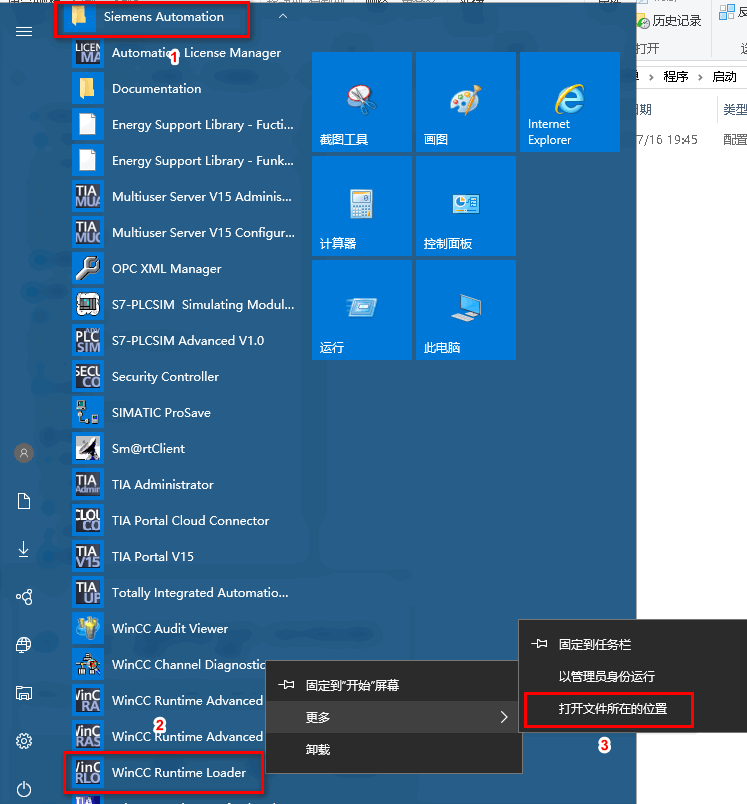

在计算机开始菜单“Siemens Automation” 中找到 “WinCC Runtime Loader”
并点击鼠标右键,选择“打开文件所在位置”,如下图:

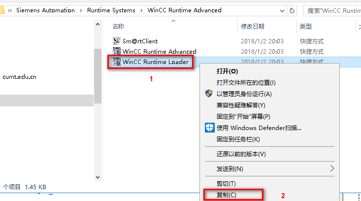

在打开的界面中右键选中”WinCC Runtime Loader“,并点击”复制“,如下图:

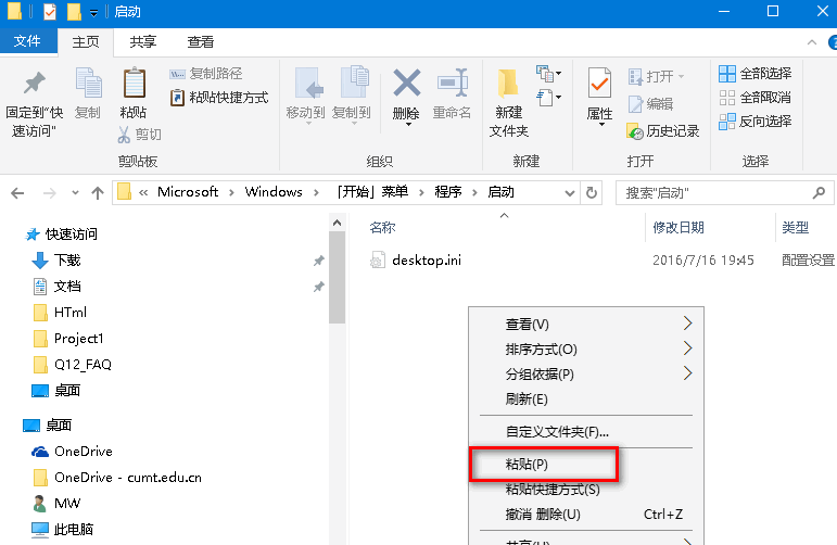

在开始菜单中点击”运行“,或通过 Win 键+ R ,调出运行菜单,并输入”C:\ProgramData\Microsoft\Windows\Start Menu\Programs\StartUp“后回车,如下图:
在打开的界面中空白处点击鼠标右键,并选择“粘贴”,如下图:
粘贴后如下图:
