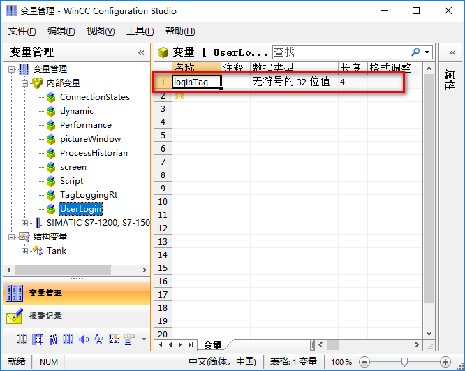

在变量管理器中创建登录变量

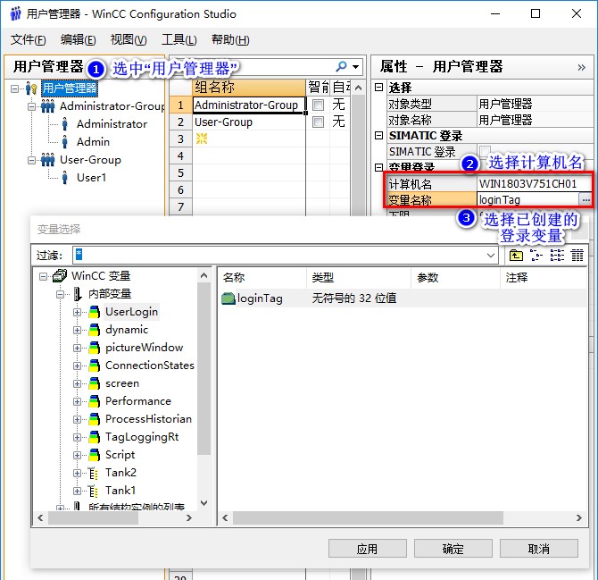

启用变量登录,并选择登录变量
为用户分配变量登录值,用户“Administrator”分配变量值 1 、用户“Admin”分配变量值 2 、用户“User1”分配变量值 6 。并且只为用户“Administrator”分配“用户管理”权限。

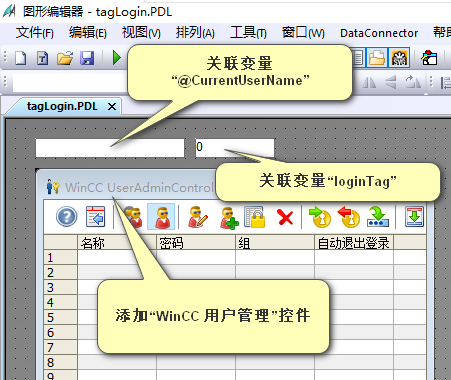

在画面中添加输入/输出域关联内部变量“@CurrentUserName”以及“loginTag”,并添加“WinCC 用户管理”控件。

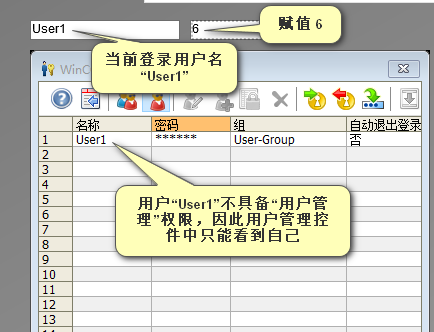

保存并激活画面运行,在右侧输入/输出域中为变量赋值 1、2 或 6 即可实现“Administrator”、“Admin”或“User1”的登录而无需通过登录对话框进行。
运行系统中分配登录变量的变量值

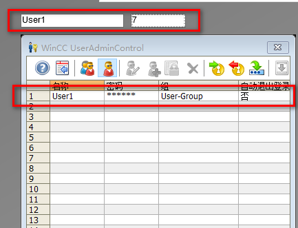

只有登录了具有“用户管理”权限的用户,才能在用户管理控件中看到所有用户,并且能在运行系统中重新分配登录变量的变量值。在输入/输出域中赋值 1 ,则用户“Administrator”实现登录 。

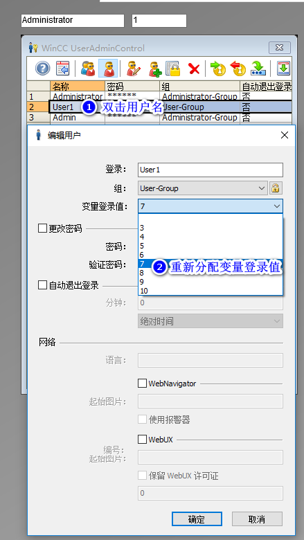

在用户管理控件中双击用户名,在弹出的“编辑用户”对话框中即可重新分配变量登录值,例如将“User1”的变量登录值重新分配为 7 。
则输入/输出域赋值 7 即可实现“User1”登录。
