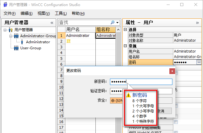

从 WinCC V7.5 开始,可以在用户管理器中设置用户密码复杂性,以避免使用简单密码。
设置方法:在用户管理器中选中“用户管理器”,在右侧属性窗口中即可设置密码复杂性。
允许的最小密码长度为:6-24 位 Unicode 字符。默认情况下为 6 ,本例设置为 8 。密码复杂性设置为可选项,默认情况下没有密码复杂性要求,也就是除了最小密码长度为 6 以外其它所有设置均为 0 。本例设置为:密码要求最少包含 1 个大写字母、最少 2 个小写字母、最少 1 个特殊字符,其它可为数字。
当设置密码不符合复杂性要求时,密码设置框中会出现提示。
